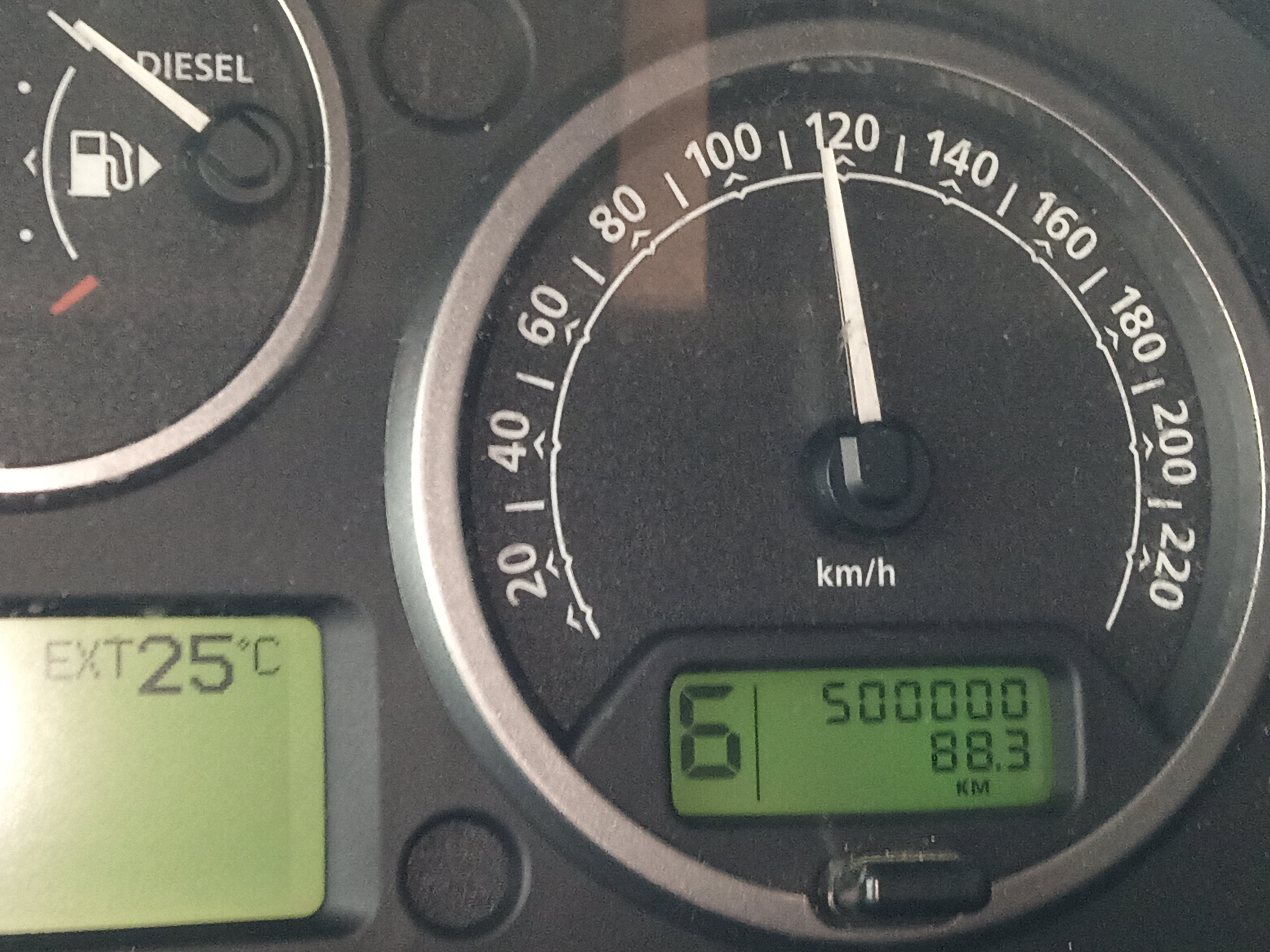

#1253 Příspěvek od petr štrof » 03 črc 2025 13:52
Tak na na tu moji holku dnes přišlo , už to není žádná mladá holka spíš paní :D D3 1 majitel vše původní

#1254 Příspěvek od Mirko » 03 črc 2025 18:53
Štrof - die Strofe - sloka. Člověk by řekl "nomen est omen" ale přitom ne: nepoznám z tvého příspěvků ani, jestli se chlubíš, kolik kilometrů vůz bezproblémově najel, nebo jestli ti právě klekl motor 😉
Příspěvky: 7950
Re: Motor TDV6 a SDV6 statistika fatálních závad
#1255 Příspěvek od Sláma Karel » 05 črc 2025 09:05
Mirko píše: 03 črc 2025 18:53 Štrof - die Strofe - sloka. Člověk by řekl "nomen est omen" ale přitom ne: nepoznám z tvého příspěvků ani, jestli se chlubíš, kolik kilometrů vůz bezproblémově najel, nebo jestli ti právě klekl motor 😉
Tak vzhledem, že jede skoro 120, tak bych řekl že se právem chlubí a ukazuje že i některé tyhle motory dokáží najezdit to co stará Tdi💪
Velká gratulace 🍻

#1256 Příspěvek od petr štrof » 06 črc 2025 08:43
je to jednoduchý jako facka jestli sleduješ tohle vlákno tak od začátku tady tvrdím, že to s těma motorama není tak zlý
a rád se pochlubím bezproblémovým kusem pár stran zpět jsem posílal foto s 444 444 km

Teď tedy ,,sračka" Touareg V10 R50. Pořád nějaká závada svítí, ale vzduch bez problémů. Po dálnici v rajchu 160-190 klidně ve vedru bez přestávek. Automat OK.
Chtěl jsem si na stará kolena udělat radost s LR, no na chtu vede hrozná cesta, ale když to tady čtu, tak raději ne. :grin:
Proto jen dotaz, zda je u LR motor, který nezemře už ve 250tis. Mluvím o autech 2005 a výše. Třetí auto v rodině. :grin: Spotřebu neřeším, protože Touareg si stejně vezme 15+ nafty.
