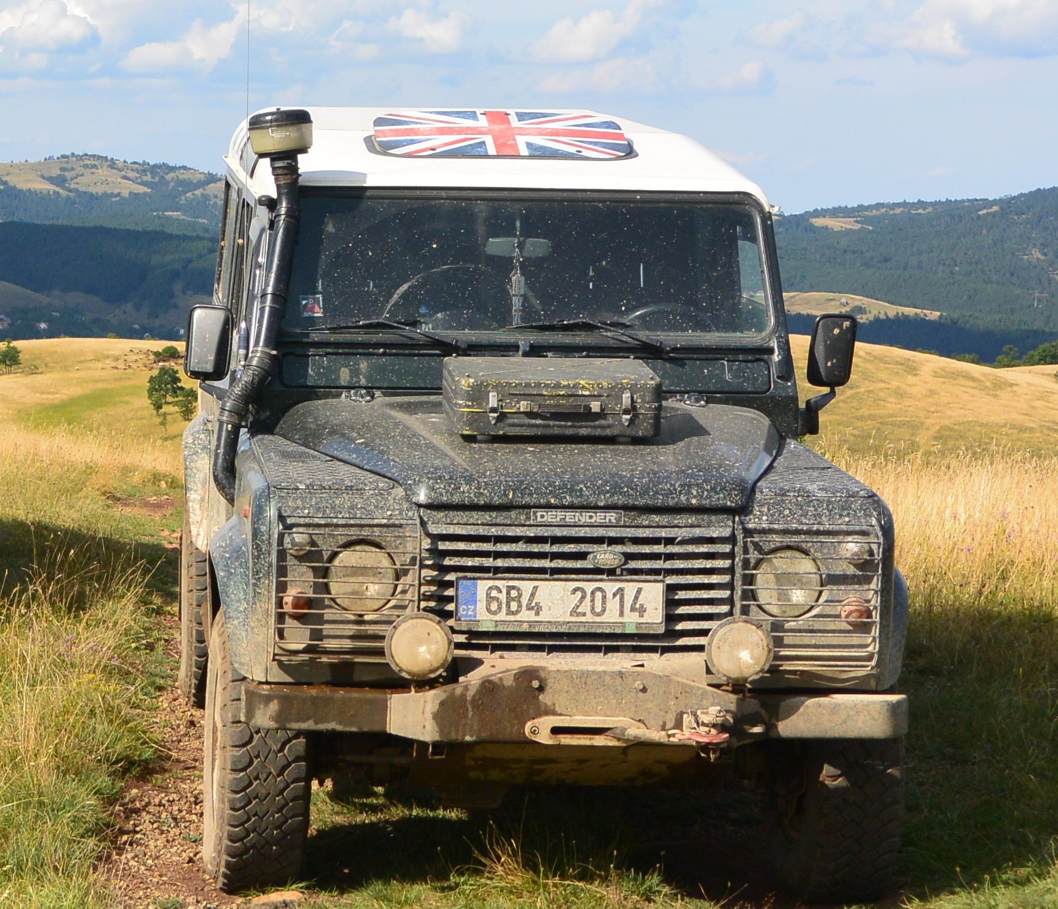

Ahoj, krom toho co píše Tom, mám ještě jednu věc k rezervě na kapotě... rezerva je poměrně těžká a to má dle mého 2 nevýhody: kapota (a věci s ní spojené) dost "trpí" a její zvedání je pak zatraceně náročné a je potřeba zvednutou kapotu "bezpečně" zajistit proti samovolnému uvolnění :grin: Ano, já vozím rezervu na kapotě na Serii, ale jen pro parádu :grin: Na Defovi jsem místo ní "instaloval" kufr a vozil v něm lehčí náhradní díly a další off vybavení... třeba dokážeš vyseparovat nějaké věci z beden na střeše a dát je na kapotu "do kufru" a zbyde místo na rezervu... níže je "inspirace"...
