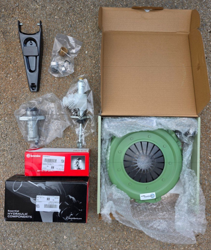

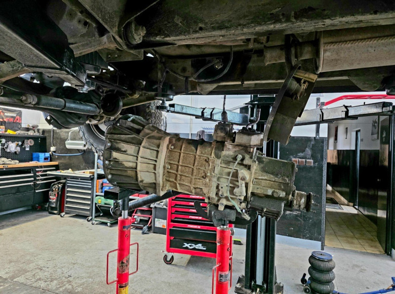

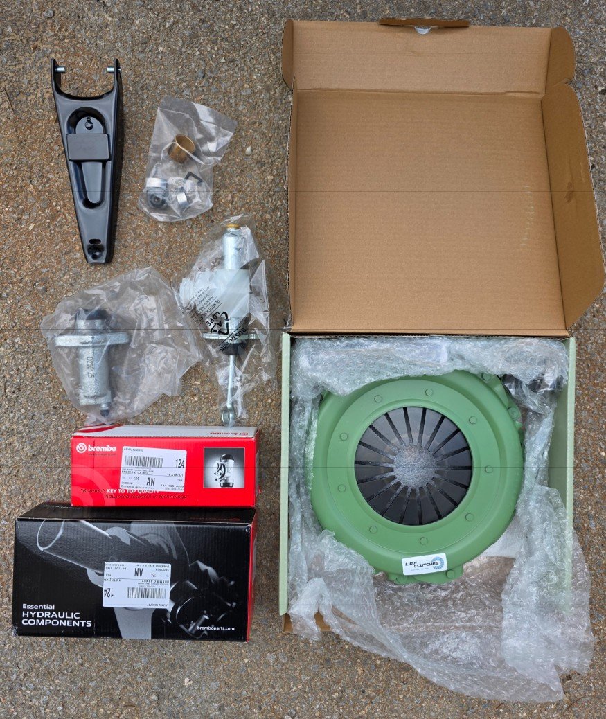

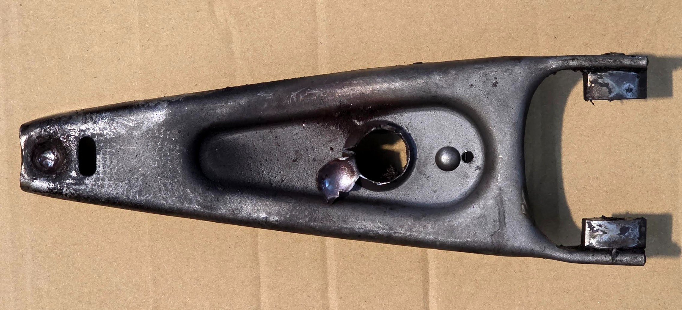

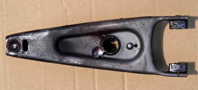

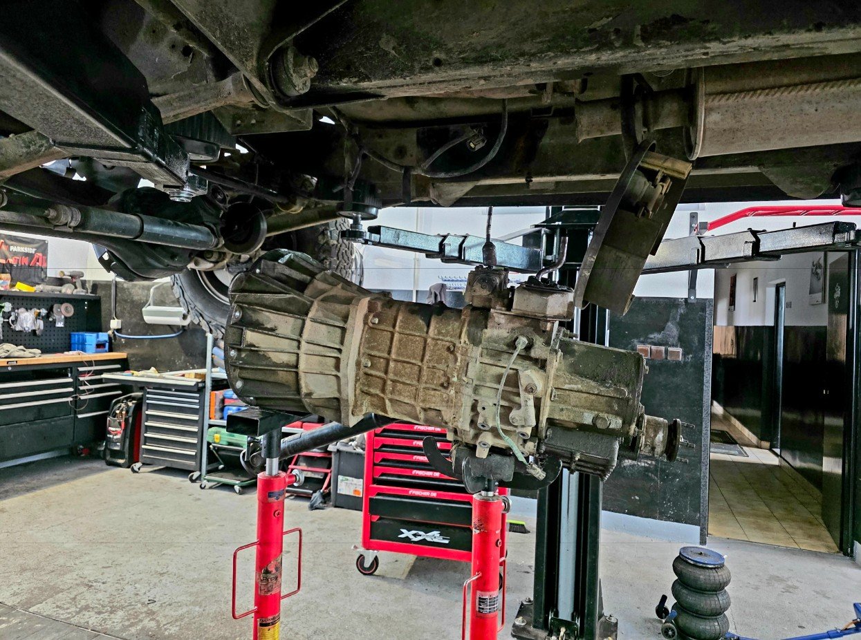

Nakoľko mi minulý týždeň, z ničoho nič, počas státia, po zošliapnutí spojky spadol spojkový pedál, presne tu:
Vykonaný bol nasledovný servis:
1. Spojková sada LOF RoadSpec
2. Vydlička HD
3. Hlavný i pomocný spojkový valec
