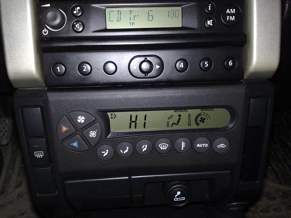

Dělala se do Free automatická digitální klimatizace?.......už jsem prohlídnul stovky fotek a pořád jen manualní kolečka...ptám se proto, že já ji ve Free mám a nevím zda je to origo a nebo předělávka.

Muzes sem hodit fotku tve digi klimatizace, myslim, ze jsem ji taky nikdy ve Free I nevidel....jinak jsem videl i elektricke sedacky original, atd....

#3 Příspěvek od MILUNAK » 21 úno 2009 18:34
Klima Free
Klima Free
Klima Free
klima free.jpg (57.63 KiB) Zobrazeno 19841 x

Je to free I? Vypada to jako original, musim priznat, ze jsem to nikdy nevidel.... :oops:

Je to origo, jeden clen z fora to ma taky
http://www.landroverforum.cz/forum/viewtopic.php?t=4066

Jojo je to Free facelift z roku 2005 Td4

Zdravím kolego, to jsem rád, že zde nejsem sám s touto vymožeností :lol: . DIGI klima je super :Pohoda: . Nedávala se do vozů pro ČR a moc jich není ani v ostatním světě. Odkud je původem Tvůj Free? Mám na Tebe velkou prosbu, ačkoliv mám k vozu kompletní dokumentaci tak v návodu je popsaná pouze manuální, moc prosím zdali by bylo možno mi okopčit tu pasáž o klimatizaci :Sorry: ? Nebo udělali stejnou chybu i u Tebe :evil: ?

Můj Free je dovezen údajně z Německa. A bohužel k němu nemám žádnou dokumentaci, krom návodu z internetu :D . Klimu mám docela zmáklou....máš s tím nějaké potíže?

Jasně, tím se vysvětluje přitomnost klimatroniku ve Tvém voze. Viděl jsem ho pouze jako mimořádnou výbavu pro německy mluvící země. Můj je z Rakouska.
Potíže ne, ale pouze pár nejasností. Mohu-li se tedy optat tak tedy:
1. klima se zapíná buď stiskem AUTO (při opakovaném zmáčknutí naskočí ECO), nebo zapnutím ventilátoru. Je to tak správně?
2. vypnout ji lze pouze stažením ventilátoru na minimum?
3. když ji takto vypnu zmizí symboly z obrazovky ale zůstane i nadále podsvícená. Podsvícení se rozsvítí při zapnutí klíčku bez ohledu na polohu osvětlení, lze ho nějak zhasnout?
4.stalo se mi že při vnitřní cirkulaci vzduchu začal blikat symbol recirkulace a ECO. Co to po mně chtělo?
5.co znamená symbol v levém horním rohu?
6.symbol vločky v levém dolním rohu je upozornění na teploty pod nulou?
7. Jaký je rozdíl mezi režimem ECO a AUTO?
8. Jaký je rozdíl mezi režimem ofuku předního okna(třetí z leva) a režimem který se zapíná symbolem okna s vlnovkami(tlačitko uprostřed)
9.Co znamená to HI místo číslic?
Uf je toho dost :roll: Moc dík za odpovědi :idea:

BeerRudolf píše: 9.Co znamená to HI místo číslic?
HI - je z anglickeho slova high, tedy nevyssi mozna teplota, me to v aute naskoci myslim po cislic 28 stupnu celsia. (na druhe strane me skoci LO -low - tedy nejnizsi mozna teplota u me snad pod 18 stupnu celsia...KDYZ TAK ME NEKDO OPRAVTE... :wink:

Jo to bude ono tak jsem si to také vysvětloval, na LO jsem se taky dostal. Je-li ostatní na AUTO ventilátor se pustí naplno. Dík za potvrzení :idea:
