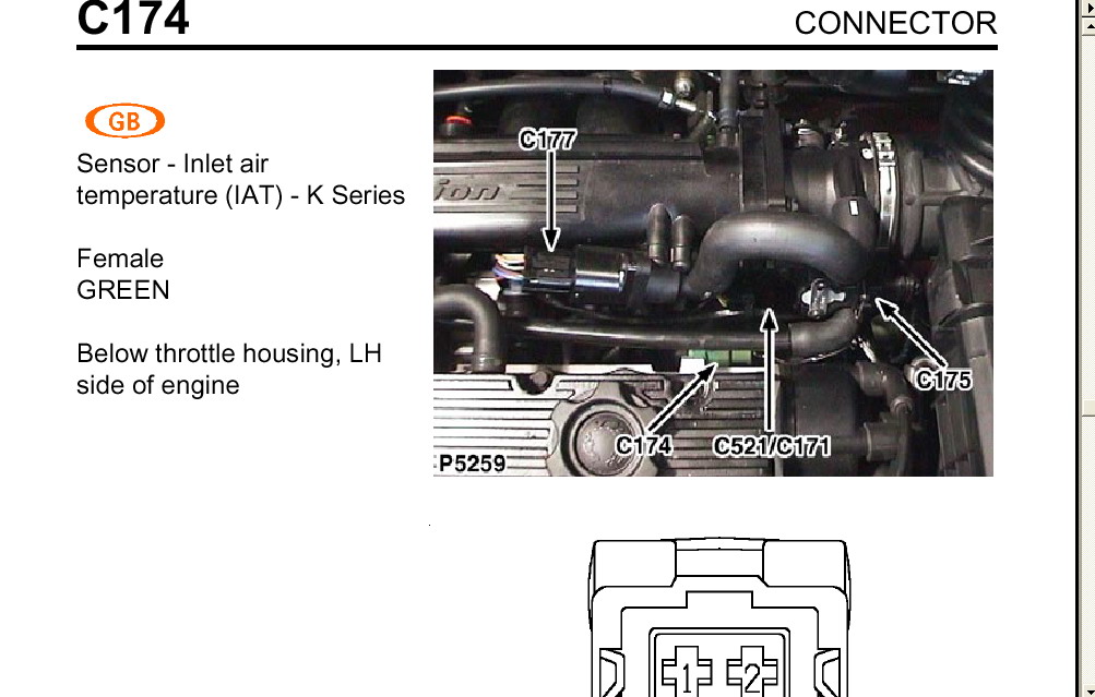

zdravím . vie mi niekto povedať že ako vyzerá a kde nájdem snímač sacieho potrubia? na diagnostike mi ukázalo chybu snímač sacieho potrubia. auto mi na voľnobeh niekedy vynechá (nemá pravidelný chod)tak neviem či to ma na svedomí ten snímač. neviete mi niekto poradiť? a nemá náhodou niekto na predaj?? ďakujem

To bude asi snimac teploty vzduchu v sacom potrubi, či? :) Mera to teplotu nasavaneho vzduchu ale kde to je, to presne neviem (je vonku tma), ale ked vies co je to nasavacie potrubie tak hladaj...budu k tomu viest dva kable. Ze by toto...
(115.89 KiB) Staženo 590 x
