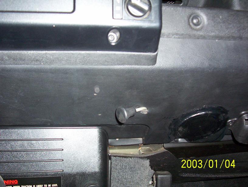

:hmm:
Was ist das??
(84.36 KiB) Staženo 1092 x

Tak to bude asi zajímat víc lidí na co to je. :shock: Určitě to tam ale není originál. :roll:
Tam i vedle je něco zajímavého, co tam nepatří. To černé kolečko vedle výdechu topení.
Napadá mě jedině nějaká dodělávka jakoby klapka, aby nešel vzduch na spolujezdcovu stranu atím se zvýšil výkon foukání u řidiče. :idea:

No vida,tak že já mam vlastně už upravený a ne serioví auto...ta zalepená díra mě napadlo,jestli to neni od klimatizace..někde jsem tu našel fotky a ta klima tam nějak takhle byla napasovaná...

hned zejtr to jdu rozebrat...

Tak už vim co to je,když mam zaplej větrák a zatáhnu za to,tak to vypne uplně všechen vzduch do auta a na blatníku to přestane sát...asi nějaká domado vychytávka.

Tak to máš vlastně vniřní cirkulaci vzduchu a můžeš do zamořených (zaplynovaných), oblastí :roll:

A taky vesele brodit :wink: :wink:

MOPADŽI píše:Tak to máš vlastně vniřní cirkulaci vzduchu a můžeš do zamořených (zaplynovaných), oblastí :roll:
To jo,ale nesmí to bejt zaplynovaný za vnitř... :shock:
... vnutorna to nebude kedze je ventilator v blatniku. Uzavres tym privod a tvoj defik by to mal mat. Moj r.v.2004 to ma.

Tak že to tam má být??Jsem z toho daněk...Čirou náhodou,nemá někdo navíc kovové obroučky předních světel??Nějak se mi rozpadaj...
