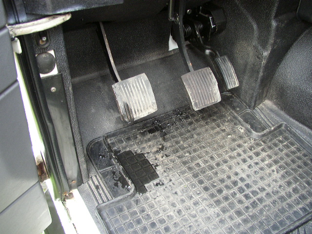

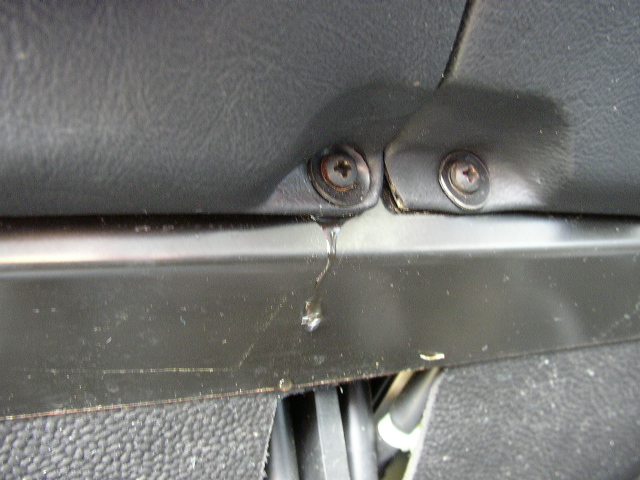

Vzal jsem hadici a simuloval déšť. Přes falešné panty ani kapka, ale zřejmě se voda do de Feeka dostává levou klapou africké klimatizace. Někde za přístrojovkou teče k pedálu. Přidávám nějaký fotky a budu rád, pokud mi poradí majitel podobně postiženého, ale již vyléčeného LR. Nemusíte všichni, stačí jeden. Dík.

Alfe budeš muset ten vnitřek víc odstrojit a potom simulovat hadicí, stejně tě to nemine jestli chceš mít sucho.
Cokoliv ti tu někdo napíše budou jenom spekulace a nemusí to být tvůj případ. Jestli ti tam teče tak hodně, určitě na to příjdeš.

Vyloučil jsem okno, protože zevnitř bylo po celé spodní délce gumy sucho, zevnitř je za panty také sucho. Vidím to na 90% na klapu vzduchu. Určitě to někdo řešil. Tesnění na klapě není deformované, ale klapa může být trochu do vrtule a už někde nedoléhá. Možná existuje těsnění silnější, nebo jiná finta.PavelU píše:Alfe budeš muset ten vnitřek víc odstrojit a potom simulovat hadicí, stejně tě to nemine jestli chceš mít sucho.Cokoliv ti tu někdo napíše budou jenom spekulace a nemusí to být tvůj případ. Jestli ti tam teče tak hodně, určitě na to příjdeš.

Nevim, nevim.... s tou vasi vodou... mam Pumu, tedy uz bez africke klimosky a podle fotek mi tam tece uplne presne....
Pokud nekdo vozite svetla na strese, juknete jeste dopredu na ty rohy, obcas jsou popraskany, prave kvuli te zatezi rampy, nebo zahradky.... mne tam surove tece v prednim okne primo v rohu dole jak vedou nejake ty kabely k vyhrivani ci co to je..... Koupil jsem si holinky.... Nebudu bojovat s 60 let starou nemoci....nejde to vyhrat

V těch rozích se často utrhne plato střechy od vnitřní výztuhy, řešili jsme to už na dvou autech, a téměř u všech je stržený šroub, co má držet srřechu k rámu okna. A jakmile to není dotažené, začnou se díly vůči sobě hýbat a tmel praskne.
