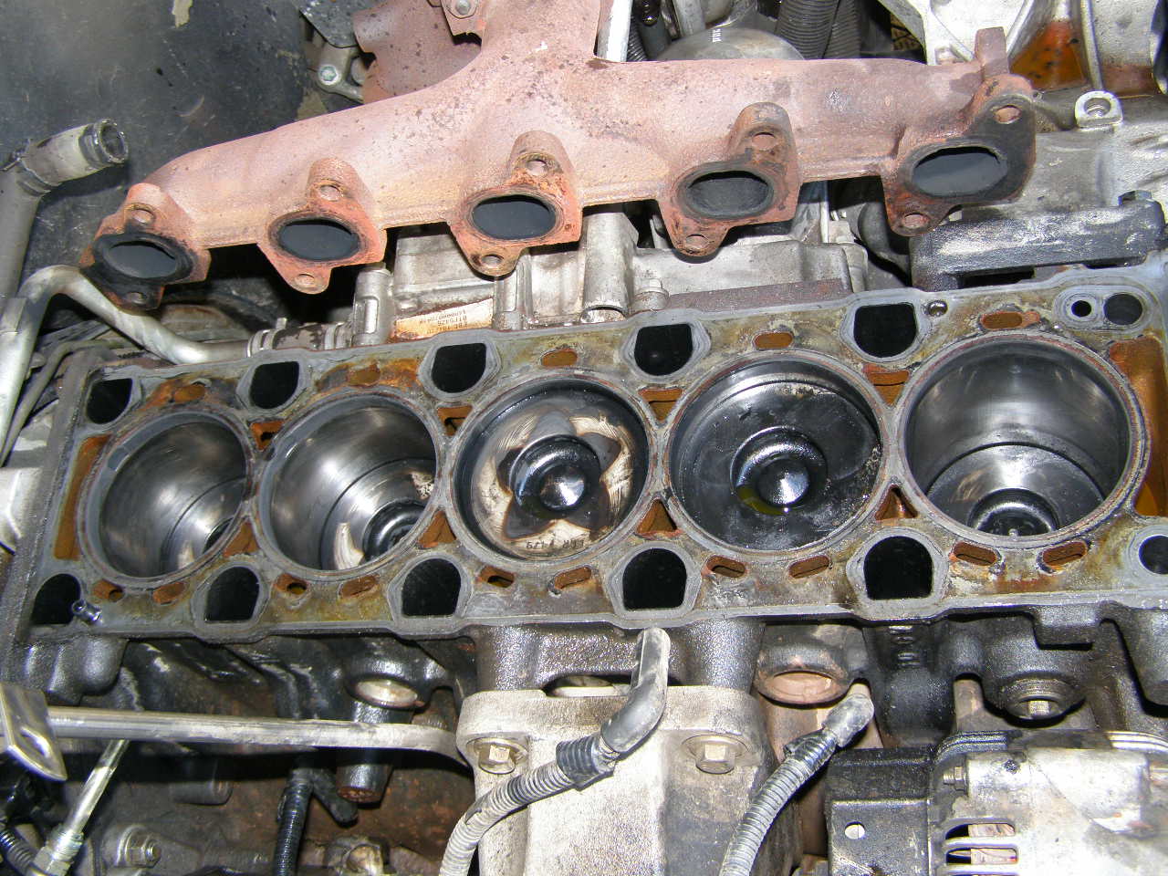

prosím radu s tímto motorem , kamarádovi se stalo toto - viz popis
tak prosímtě nastartoval jsem všechno O.K jen se mi na pár vteřin rozsvítila kontrolka mazání. Po ujetí cca 10 km jsem na semaforu zastavil a začal motor trochu přerývavě jít. Jako by běžel na čtyři válce. Po dalších cca 10 km začal při zátěži nad 2000 ot. motor klapat, bylo to hlasité klepání. Po vymačknutí spojky to přestalo. Motor stále na čtyři válce a nekouřil. Po dalších 6 km motor přestal táhnout a klapal i na volnoběh. Při jízdě do servisu při sundání nohy z plynu šel modrý dým z výfuku. Olej na minimu. Motor netáhnul, max. rychlost 40 km. Klapání, kouřivost, všechno v prdeli
dal auto do AMT tam mu chteli za 5000.- sundat hlavu s podezřením na propálený píst.
vzali jsme to ke mě, po sundání hlavy - písty a vše ostatní nahoře bez zjevných závad!!!!
jen jsem zjistil že je zakouslé turbo- že by hnalo olej do válců viz úbytek oleje, netlačilo -viz motor bez tahu atd.
je možné sundat vanu na moru na autě???????? připadá mi že je nějak moc propojená s frémou převodovky.
olej i voda na svích místech.!!!!!
dík za rady, Mirek

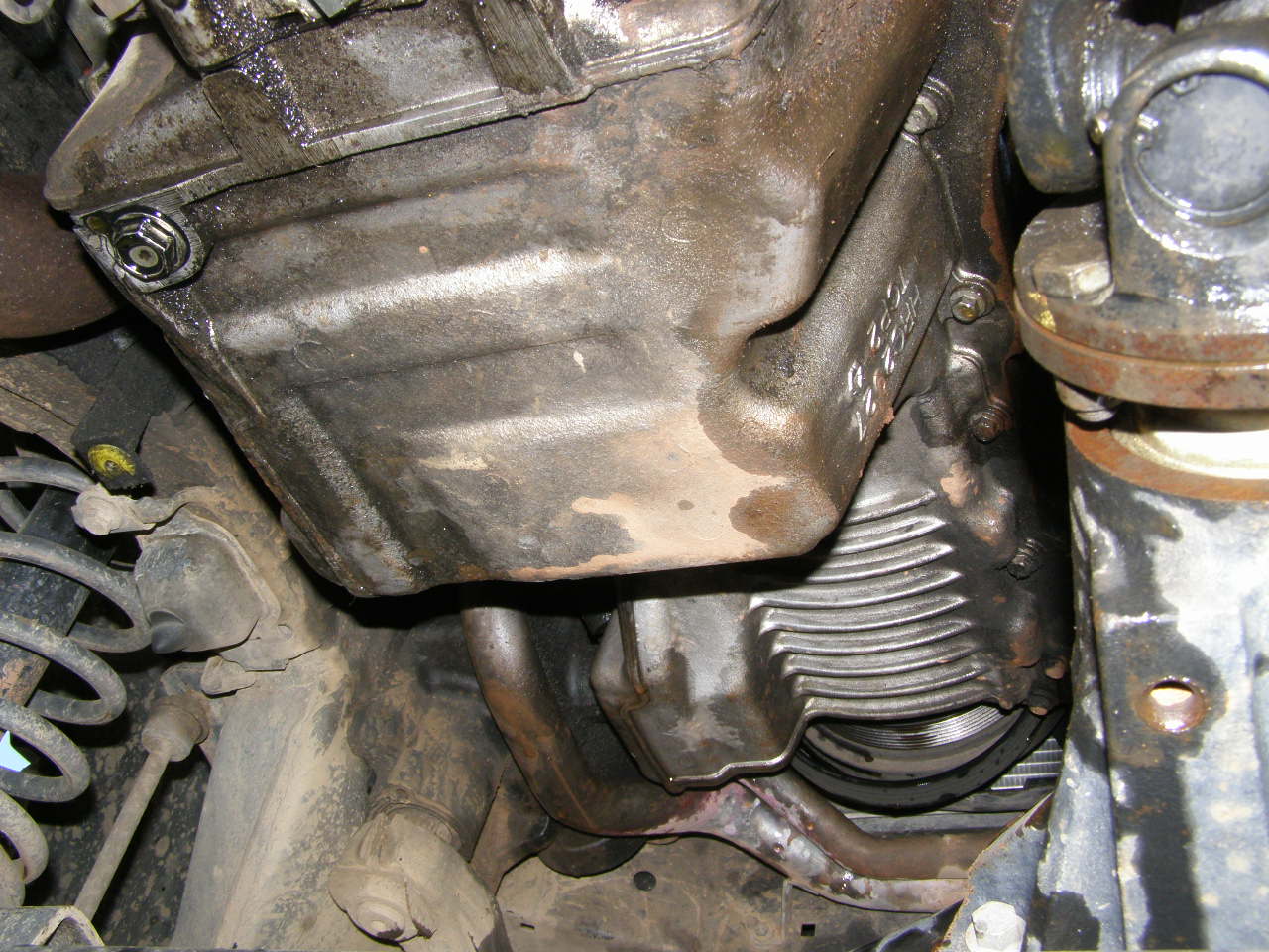

#3 Příspěvek od Mirek70 » 22 zář 2009 20:16
low píše:odpoj vejfuk (pred katalyzatorem a odzkousej) (tedy pokud netahne turbo)
Petře mám sundanou makovici a mám pocit že tady kat ani neni,ale možná jsem si nevšiml.

Vana jde sundat dobře, to turbo bude příčina všeho, jen asi ne toho klepání.

Tu vanu určitě sundej podle všeho ti uletělo kolečko olejového čerpadla a poté se zadřelo ložisko na ojnicici a dál turbo.Dvakrát jsem řešil ten samý problém.
