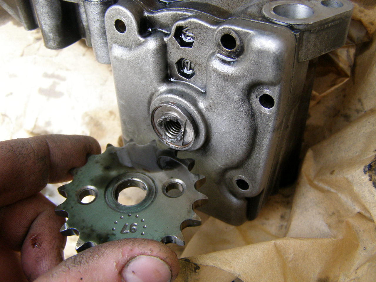

tak pan pešlík měl pravdu , strhlé kolečko na olejovém čerpadle, chycené lágry a turbo na kokot.pešlik píše:Tu vanu určitě sundej podle všeho ti uletělo kolečko olejového čerpadla a poté se zadřelo ložisko na ojnicici a dál turbo.Dvakrát jsem řešil ten samý problém.

a tady je závada, vskutku bytelná hřídel na čerpadlo.

A čím to bylo přišroubované v ose? Z obrázku to nepoznám a rozdělané jsem to ještě neměl, ale něměl by uvnitř být pořádný a hlavně dlouhý šroub?

jo byla tam pořřřááádná osmička šroub , holt velkej motorMadTom píše:A čím to bylo přišroubované v ose? Z obrázku to nepoznám a rozdělané jsem to ještě neměl, ale něměl by uvnitř být pořádný a hlavně dlouhý šroub?

Tak to teda nechápu - odlomené to bylo na konci šroubu? Neměl tam být delší?
Někde jsem zahlédl u Disco 2 popis výrobní závady že tuším tento šroub z výroby nebyl ošetřen závitovým tmelem - a potom to nemazalo. Možná bych to někde našel.
Už se mi to podařilo najít:
http://www.discovery2.co.uk/Oil_pump_bolt.html

no to je ono, šikulaMadTom píše:Tak to teda nechápu - odlomené to bylo na konci šroubu? Neměl tam být delší?
kolečko se začalo protáčet a rozdrtilo hřídelku

Hm, tak teď už jenom najít ten dokument od LR kde píšou kterých aut se to může týkat a zjistit z něj, jestli budu preventivně sundávat vanu.
