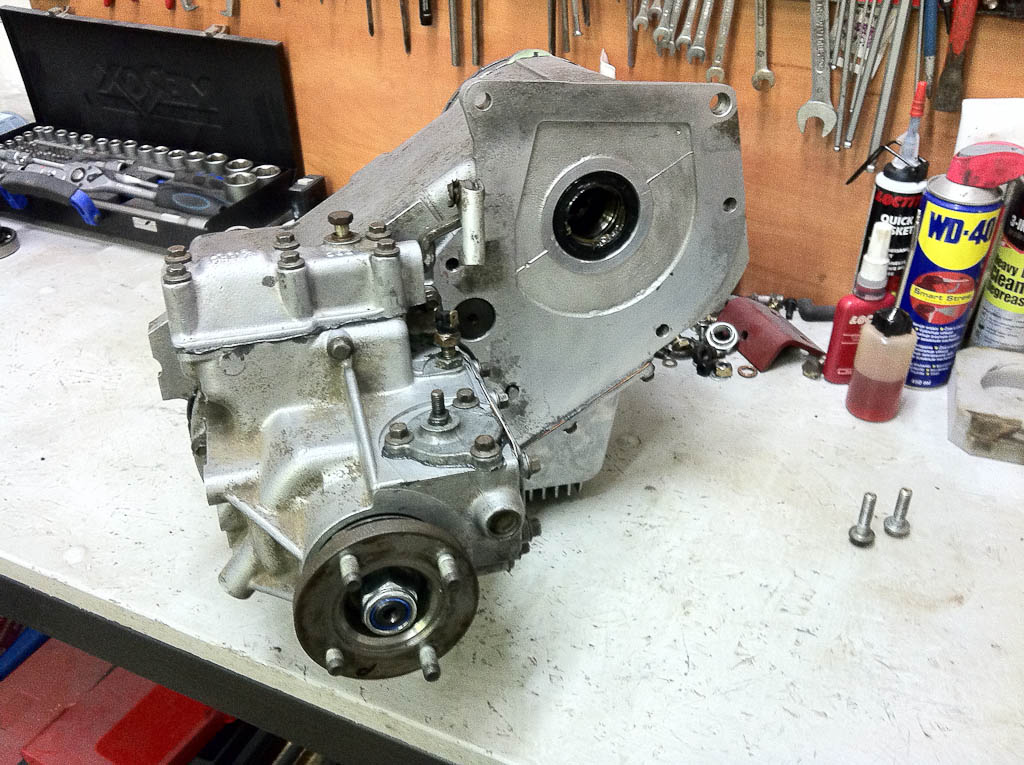

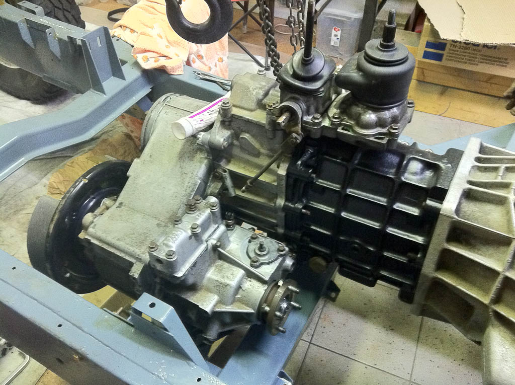

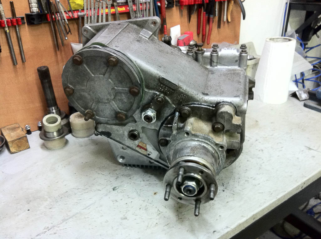

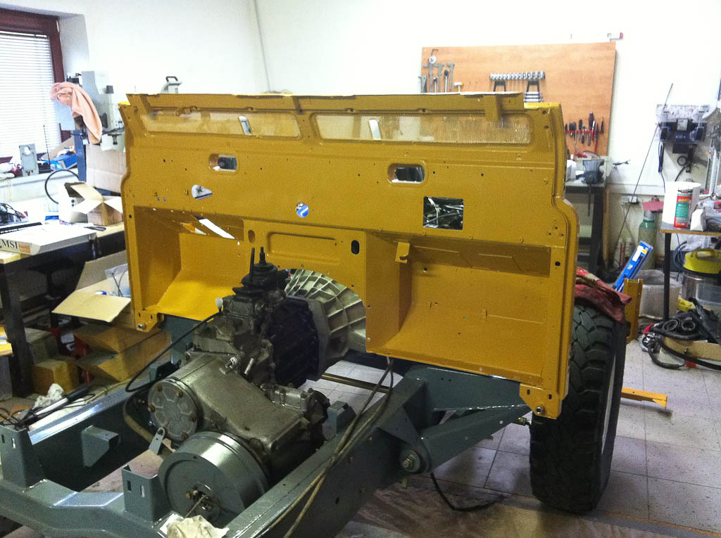

tak LT230 kompletne zrepasovana a uz i nahozena. ta redukcka je tak jednoducha, ze jsem ji sfouknul za jedno odpoledne aniz bych potreboval jakekoli zvlastni naradi, ktere bych v dilne nenasel. jen vymyslet zmereni vuli na podlozky byl trochu orisek. cela repase vysla na cca 2.600KaCe za sadu od ashcroftu + par penez za jednu novou podlozku, druha byla akorat. bulkhead uz je take vyvaren, takze ted vybrousit, nastrikat a nasadit a hura na hydrauliku a elektriku.

#133 Příspěvek od turby » 10 kvě 2011 22:41
takze k te barve, ta aktualni fiatacka je mirne vice zlutejsi nez origo. nakonec jsem skoncil u Auto Turman a SPIES HECKER kde meli origo recepturu. Takze jsem si nechal udelat vzorek do spreje. Kilo v tehle barve vyjde na cca 2.300 bez tuzidla!!! No hlavne ze mam uz poradny vzorek, ktrery sedi. Ted uz to namichame i v levnejsi barve :-)

uz to zacina vypadat pozitivne :-)

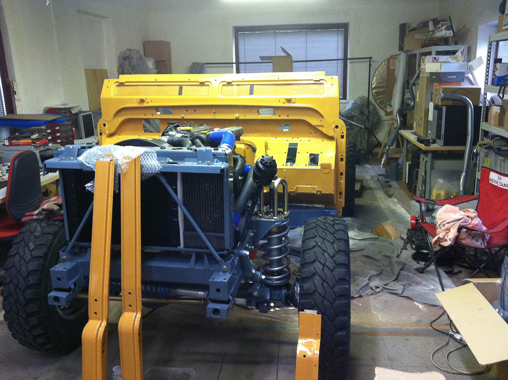

#139 Příspěvek od turby » 10 čer 2011 21:25

#140 Příspěvek od turby » 15 čer 2011 19:30

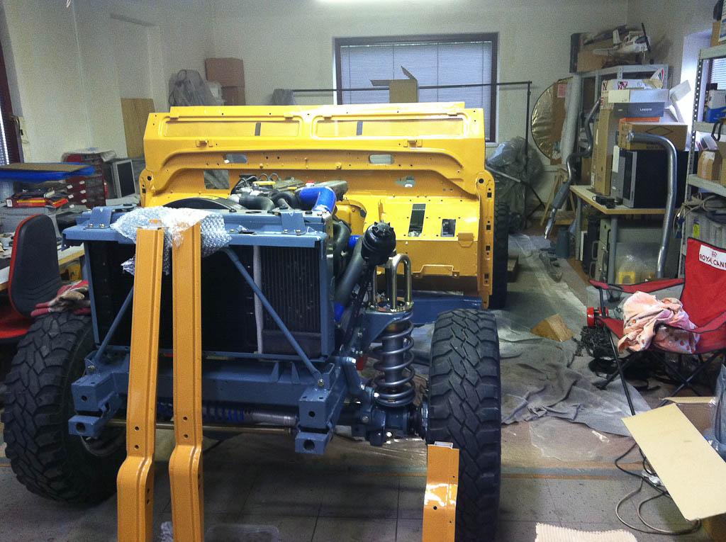

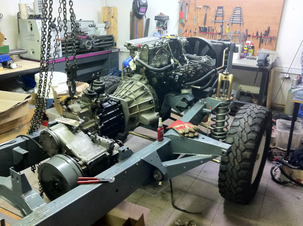

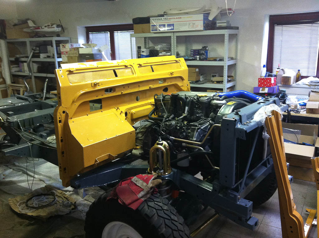

tak zase maly posun pro lidstvo :mrgreen:
