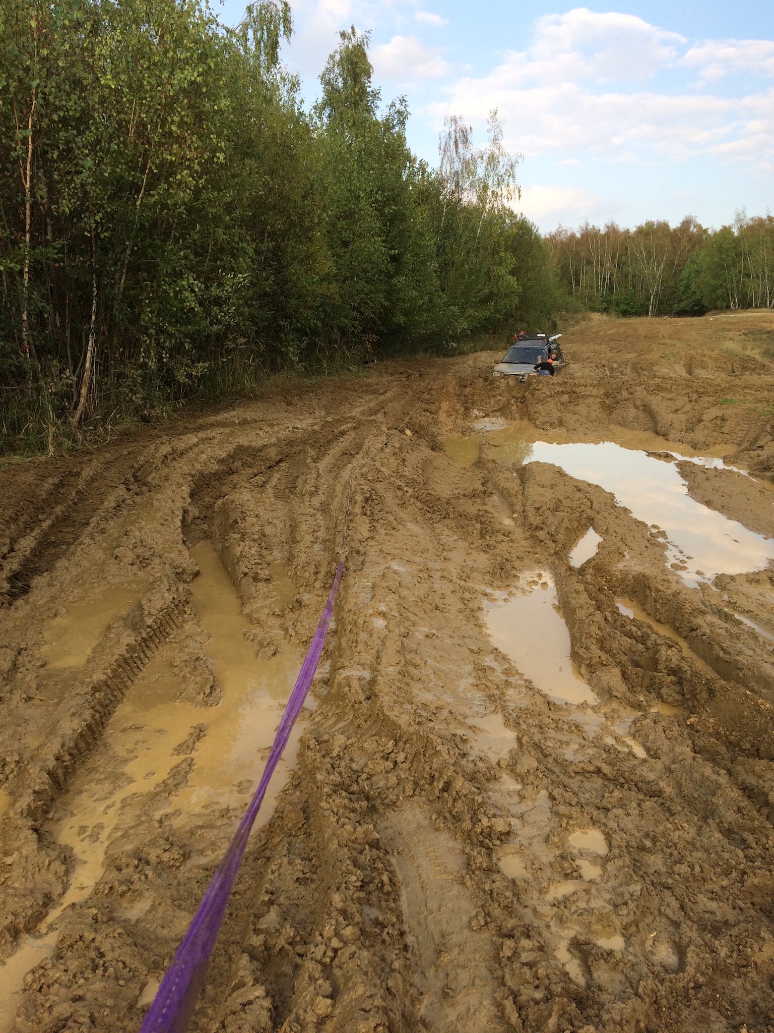

macejky1 píše: 30 říj 2018 19:28 Zkoušel jsi tím vytáhnou to auto někde do prudšího kopce nebo do meze?
Doufam že fotka stačí jako důkaz z jakejch sraček to bez problému freelandera vytáhnulo s kompletně vytženým lanem a ještě kurtou a to absolutně bez pomoci motorem, nic se neohnulo nic neprasknulo kdybych to nemel vyzkoušený nedovolil bych si to nabídnout aby to někoho akorát zabilo kdyby něco prasklo a vystřelilo to nejsem magor.....

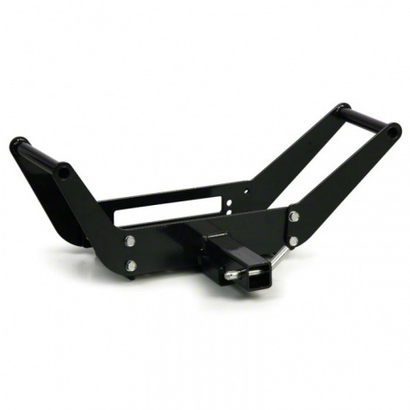

Nestalo by za to tam privarit jeste takovou tu objimku na konec? Jestli se to bez ni roztrhne nebo ne, o tom se nechci hadat (fotka bahna je hodne pusobiva), ale proste mi tam vizualne chybi... Tohle mam na mysli: Obrázek

pojir píše: 30 říj 2018 20:13 Nestalo by za to tam privarit jeste takovou tu objimku na konec? Jestli se to bez ni roztrhne nebo ne, o tom se nechci hadat (fotka bahna je hodne pusobiva), ale proste mi tam vizualne chybi... Tohle mam na mysli: Obrázek
Samozřejmě prostor pro úpravy je vždycky, nedělal jsem to tam z toho důvodu že je takhle potřeba proříznout menší díra do nárazníku a plotna navijáku je zasunuta cca 150mm do toho “hitche” a tímpádem se to rozpírá v dost velký ploše a zatím neni nikde ani trošičku náznak při tahání že by to povolovalo, každopádně pokud by měl někdo zájem tak tahle úprava neni problém a tahalo se s tim už dostkrát a i například zapadlej Jeep JKU ve stejným bahně
