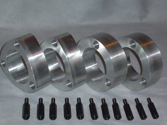

nazdar vsetci.ma niekto skusenost s tou konvencnou sadou? popripade nejake ine riesenie? dost casto sa mi stava ze chytam o nieco spodok auta. free rv:99 :idea:

vyzera to dobre to asi bude ta origo sada ze? neviem ani trochu po anglicki. cital som ze potrebujes nejake srobi na odklon kolies nevies co presne to ma robit a kam sa to montuje lebo tie podlosky na tlmice by sa dali vyrobit.

Jo jo ty 3cm by taky nebyli k zahozeni,hlavně když je free naložený a jen tak pro zajimavost kolik ta sada stojí :?:

Hosi, az prijdete na to, jak Free pekne, efektne a funkcne zvednout za unosny penize dejte vedet, pujdu do toho....ty fotky co posilal myslim Maxsel vypadaji vyborne...!

Asi sa pustim do tohoto, nebude problem to vyrobit.
http://freelandertech.info/index.php?title=Upgrades
(tie obrazky treba stiahnut je ich 5)
