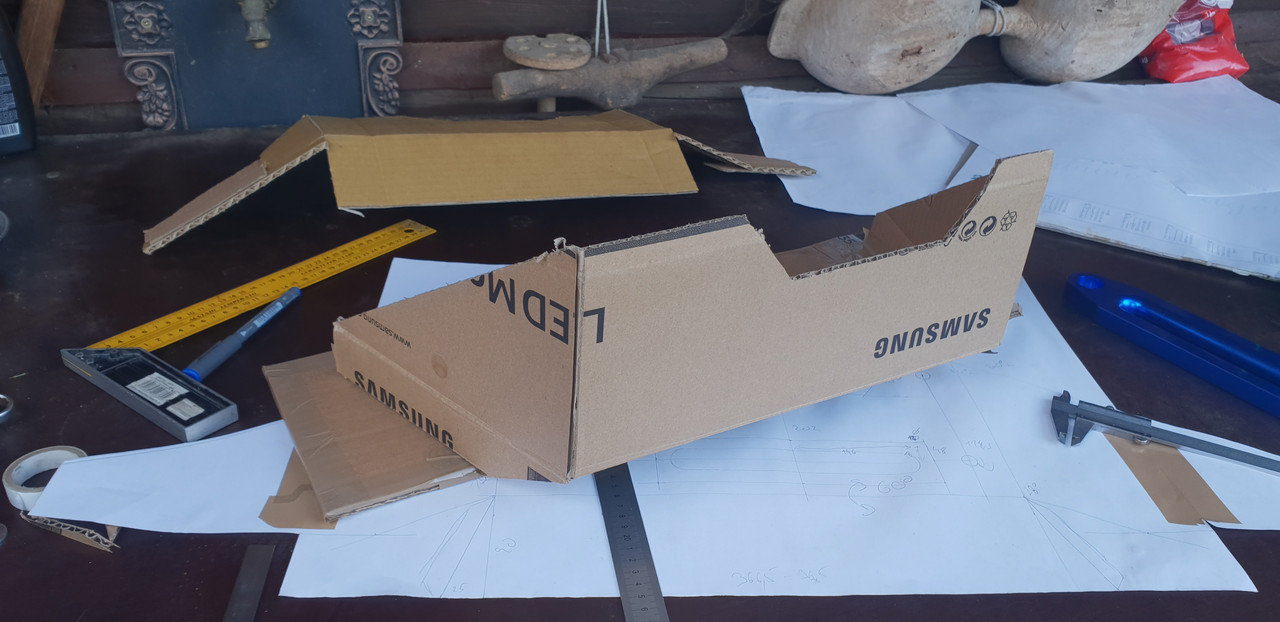

nastupuje CAD - CArdboarD technology
2hy exemplar z 3och
2hy exemplar z 3och

na fore by sa malo dat vytcorit aj hlasovanie ale netusim ako a tolko ludi to nesleduje...
niesom rozhodnuty ako mam pokracovat takze si necham poradit...
takze otazka pre tych co tu zabludia:
ako ma vyzerat novy naraznik??
1. kopia stareho
2. tensia trubka
3. nie trubkac vid inspiracne foto
samozrejme vsetko upravene pre rychlobezku...
vyjadrite sa nech to stihnem do zabrehu
dik
1. kopia stareho
2. tensia trubka
dik

No tento naraznik co je na foto aj s tym ramom je uplne peckovy.

3)

Taky trojka,já ty trubkáče moc nemusím,musíš si ale vyhrát s těma detailama...flexička si zabzučí..

To poslední vypadá dobře, akorát ta spodní část má takové moc ostré rohy a ty se na Discovery moc nehodí. Takže možná kousek zesílit - přidat na výšku, kousek víc zakulatit, a ono to bude vypadat lépe a nebude to o moc těžší, a zároveň to udělá "větší torzní skříň", takže to bude celé pevnější, když se to použije místo pluhu - zvlášť rohy.
