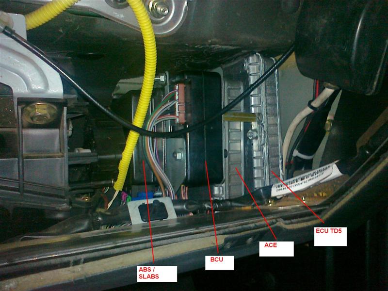

Kto mi vie poradiť ako je to z ABS riadiacou jednotkou, či je aj samostatná, ktorá je to, kde sa nachádza, či je prepojená z hlavnou RJ. Napojil som to na diagnostiku vyčistili sa všetky chyby, ale nechcelo to úplne komunikovať z riadiacou jednotkou, potom sa to nejako rozbehlo, snímače na kolesách a rozdeľovač tlaku mali dobre hodnoty, ale išlo to len 15 km potom to znova začalo sa rosviecovť a po 20 km to svietilo presne tak ako to bolo pred tým. Len škoda, že som nestihol nevyskúšal funkčnosť, keď to bolo podla kontroliek funkčné, aby som vedel že či to ozaj bolo prevádzky schopné. Tak sa už teším ako a koľko mi to ide trvať pokiaľ na niečo prídem.

Je to jednotka SLABS - řídí ABS, TC, HDC a vzuchový podvozek. A je normálně napojená na diagnostický konektor a z něj se dají přes diagnostiku vyčítat chyby. U D2 to bývají nejčastěji čidla ABS a spínače v ABS modulátoru. Většinou diagnostika napoví docela přesně, co se děje.

Re: Kontrolky "TC", "ABS", "ZJAZD"
LTR píše:Kto mi vie poradiť ako je to z ABS riadiacou jednotkou, či je aj samostatná, ktorá je to, kde sa nachádza.....
- Přílohy
- ECU (Medium).JPG (84.62 KiB) Zobrazeno 16449 x
