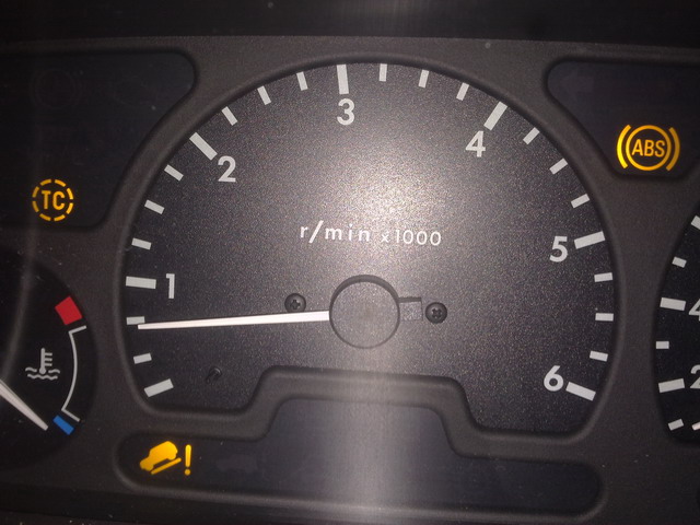

Nazdar hoši.
Potrebujem poradiť :hmm: . Na mojej diskoške sa dnes z ničoho nič rozsvietili 3 kontrolky (viď foto) :coze: :cry , TC, ABS, a kontrolka automatického brzdenia zo svahu. Poraďte, čo môže byť príčinou :?: ?
Ďakujem

luque píše:Nazdar hoši.
Ďakujem
Nejspíš vadné čidlo ABS, ale je tady toho o tom napsáno hodně - stačí hledat. http://landroverforum.klape.cz/forum/vi ... ree+amigos" onclick="window.open(this.href);return false;
