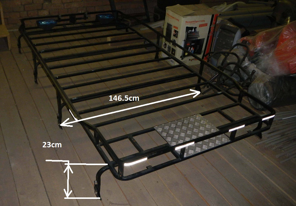

Tož děcka, kdo se hecne, udělá ze sebe hrdinu a změří mi, jak daleko od sebe (šířka) jsou okapničky na defovi, resp. dyž položim nějakou zahrádku na zem, kolik cm od sebe jsou její nožky? Budu páchat zahrádku, ale nebudu u sebe mít legendu, navíc legenda nemá uplně katalogový tvar střechy, tak bych radši udělal zahrádku správných rozměrů a legendu do ní pak nějak našponoval, ona ta její karoserie moc velký odpor proti deformacím stejně neklade. Budu dělat jenom čtvereček (4 packy). Jo a ještě výšku té střechy (tedy minimální světlou výšku zahrádky) kdybyste někdo odhadnul, to byste se fakt překonali, ale výšku dyžtak udělam od oka.
Třeba máte někdo sundanou zahrádku v garáži, tak že byste změřili tu vzdálenost nožiček, děkujupjekně.

Mame tu mou sundanou. Davame rollcage. Jestli nezapomenu tak zitra skocime na pudu a pak to sem dam.

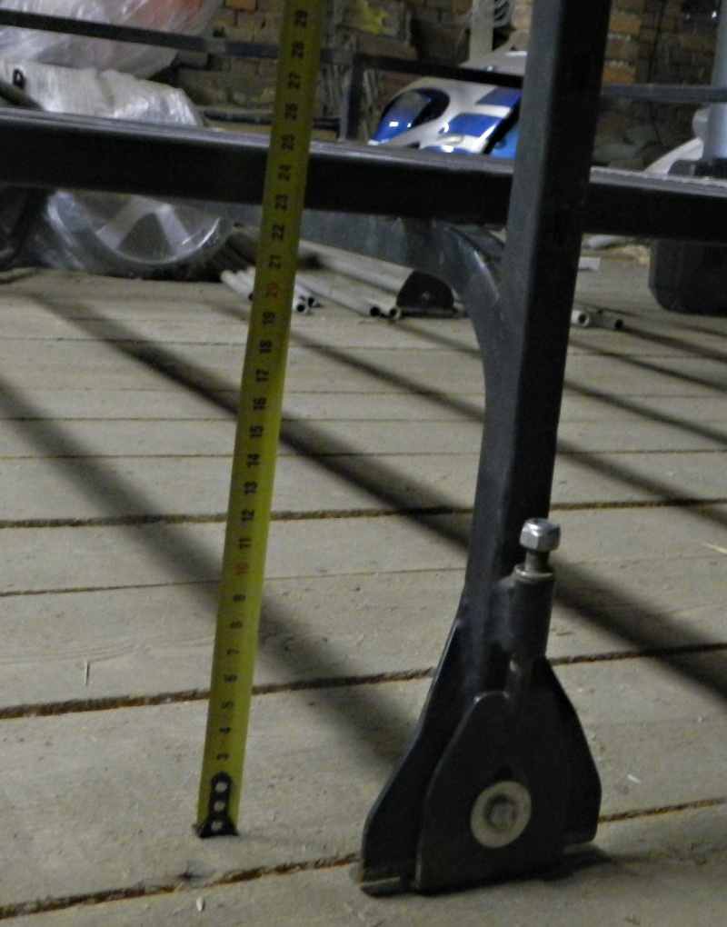

Sem na to skoro zapomněl.... :-(
Takže zde fotky s mírami, které ti snad trochu pomohou.

cyril píše:Sem na to skoro zapomněl.... :-(
Díky moc, udělám to podle toho a Legendu do toho pak utáhnu:-)

#25 Příspěvek od cyril » 18 zář 2013 12:10
Hanys_a_Kaca píše:
Bacha! Tady jsem zapomněl na jednu míru....musíš si přičíst ještě ten další základnovej jekl. Takže spíš 21cm!

#26 Příspěvek od Hanys_a_Kaca » 18 zář 2013 12:32
Jojo, toho sem si fšimnul, já myslel že je to lušťovka, žes mi změřil jak vysoko je ten druhej a jeho šíři a ten spodní je stejnej takže 23 bez dvou centimetrů..., udělám 21 cm.
Ale v šířce jsem žádnou lušťovku neodhalil, takže ta bude 146,5 :P

#27 Příspěvek od cyril » 18 zář 2013 12:55
Hanys_a_Kaca píše:Jojo, toho sem si fšimnul, já myslel že je to lušťovka, žes mi změřil jak vysoko je ten druhej a jeho šíři a ten spodní je stejnej takže 23 bez dvou centimetrů..., udělám 21 cm.
Jo tahle míra snad štimuje. :Pohoda:
