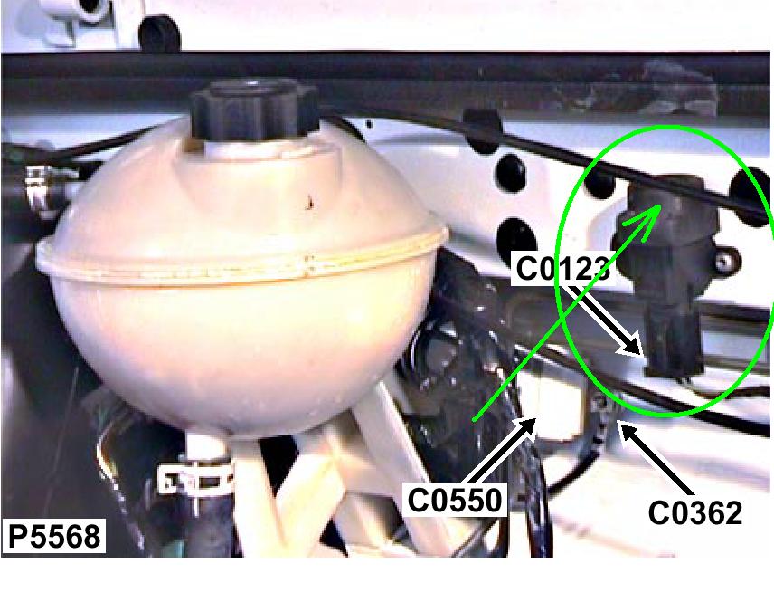

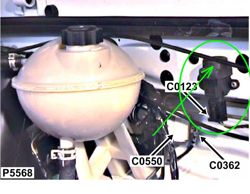

... skus postlacat pod kapotou SWICH INERTIA

postláčal som ho v každej polohe klučika okrem štartovania lebo taku dlhu ruku nemam ale bezo zmeny .. bzučí..

... staci ho silno zatlacit pri vypnutom zapalovani. Cez tento bezpecnostny spinac ide napajanie na relatko a spina ho riadiaca jednotka.

skusil som este raz stalcit podrzat pocujem ako kliká ale stale to bzučí

... je potrebne na skusku vyradit ten bezpecnostny spinac pod kapotov. Su 2 moznosti.
A- bud odpojis konektor na tom spinaci a prepojis kontakty v konektore (nie na spinaci)
B- alebo spojis tenky hnedy kablik s hrubym hnedym so zelenym pasikon v pätici relatka
Z hladiska hladania chyby je vhodnejsia varianta B

Co sa hladania chyby týka, tak skusil som obe varianty. Po prepojení najskor swich inertia potom kablikov na relatku žiadna zmena. Bez prepojenia swich inertia to nerapčalo vôbec.

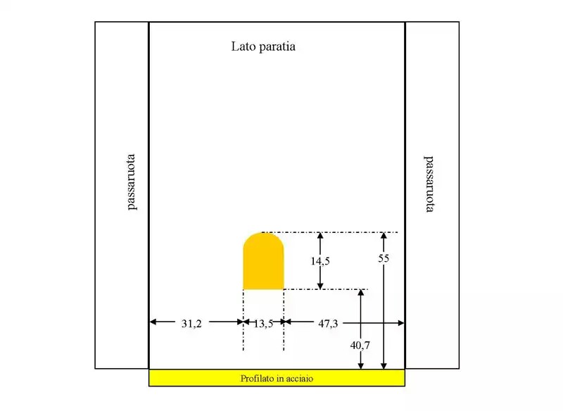

... nie to nema s bzucanim nic spolocne ale raz tu podlahu budes musiet vyrezat je to na nezaplatenie.

Kdyby ses rozhodl rezat ......
