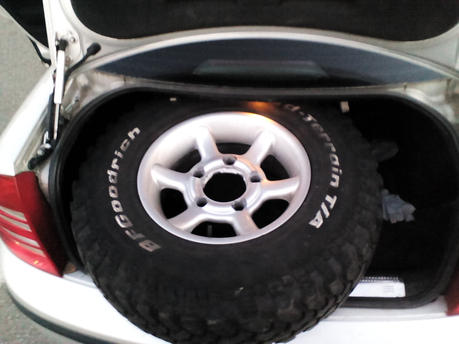

#32 Příspěvek od kupec18 » 07 kvě 2016 20:56
Tak se mi zázračně povedlo koupit Borbety 7x16 :cake :cake
Teď jsem je zvážil s gumou Km1 vzorek asi 9mm 235/85 r16 mají 29,8kg. Jsem zvědav jestli tam bude rozdíl.....
Akorát jsem pro ně teda jako opravdový blázen jel 400km :angel
