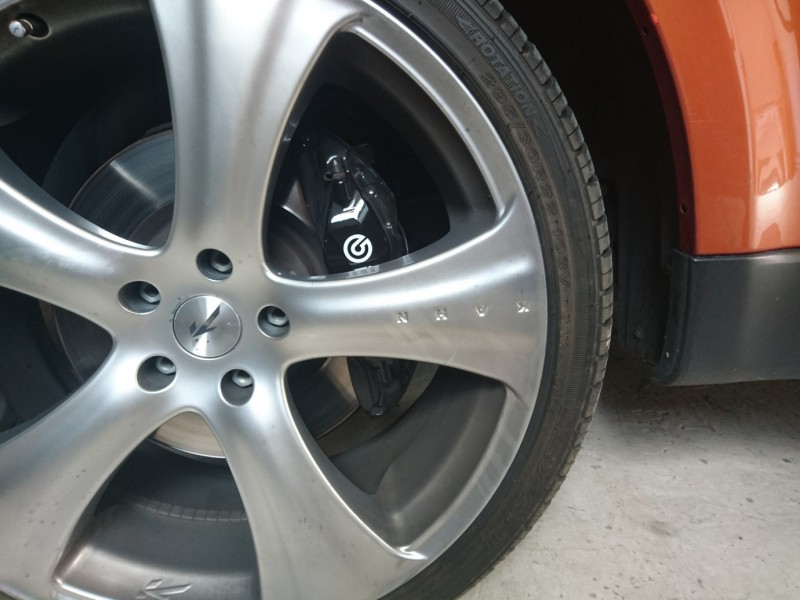

Ahoj páni som tu nový.Mám ten istý problém,ale trochu iný.Bývalí majitel tam dal nové brzdy Brembo.
Kotúče nemenil a sú tam 22 palcové 295-ky. Pri brzdený to trasie volantom.Chcem meniť kotúče.Prosím o radu aké kotúče tam dať.

Se víc rozepiš. Řešíš L322 nebo na RR Sport, co máš v profilu (L320) ? Ty Bremba tam origo nebyli?majo2982 píše: 21 črc 2017 20:35 Ahoj páni som tu nový.Mám ten istý problém,ale trochu iný.Bývalí majitel tam dal nové brzdy Brembo.

Tak je to RR Sport Supercharged 4,2 rok 11/2005. Tie brzdy tam dával starý majiteľ.

Supercharged má mít Brembo (větší). Asi bych moc neexperimentoval a koupil origo Brembo nebo LR. Nestojí o tolik víc, aby mělo smysl šetřit a vyloženě levné zase nevydrží.

Tie Brembá sú dosť veľké. Asi sú také ako by tam mali byť. Prikladám aj fotku.Poraď aké kotúče k tomu.A ešte,idem meniť baterku.Treba počkať tie dve minúty vymeniť a zase počkať dve minúty.Alebo možem pripojiť nabíjačku a vymeniť baterku?
Nemám veľa skúsenosti s RR. Mám ho iba od pondelka.

Majo. Kup si kvalitne kotuce. Na tom sa neoplati setrit. Uz vobec nie pri spercharged... Odmeraj si priemer a hrubku kotuca a porovnaj s katalogom (u predajcu).

Ďakujem za radu. Ešte dajte nejaký odkaz na dobré kotúče. Alebo tam môžem dať.

Kotouče SDB000624 asi souhlasí ale ještě si je ověř dle VIN konkrétního auta a roku výroby.
