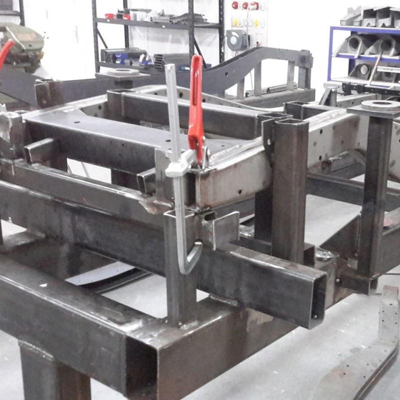

#24 Příspěvek od eliott » 02 led 2020 22:54
Jen pro představu, jak vypadá stolice na svařování rámu..

#25 Příspěvek od mato_srubka » 04 led 2020 08:28
Dík za foto.
Tak nejak som si to predstavoval.
