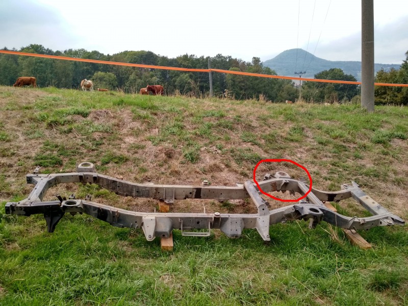

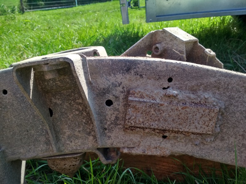

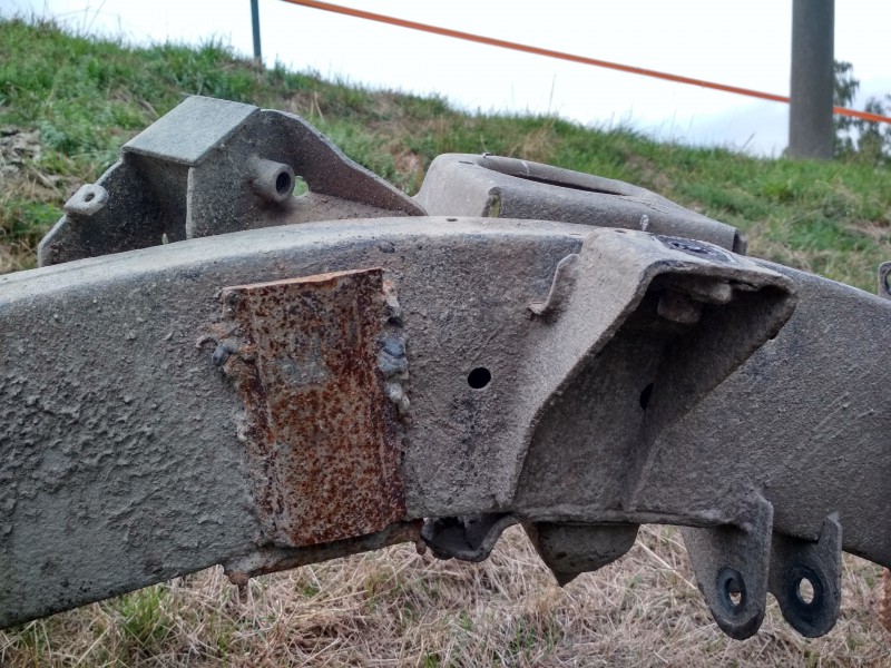

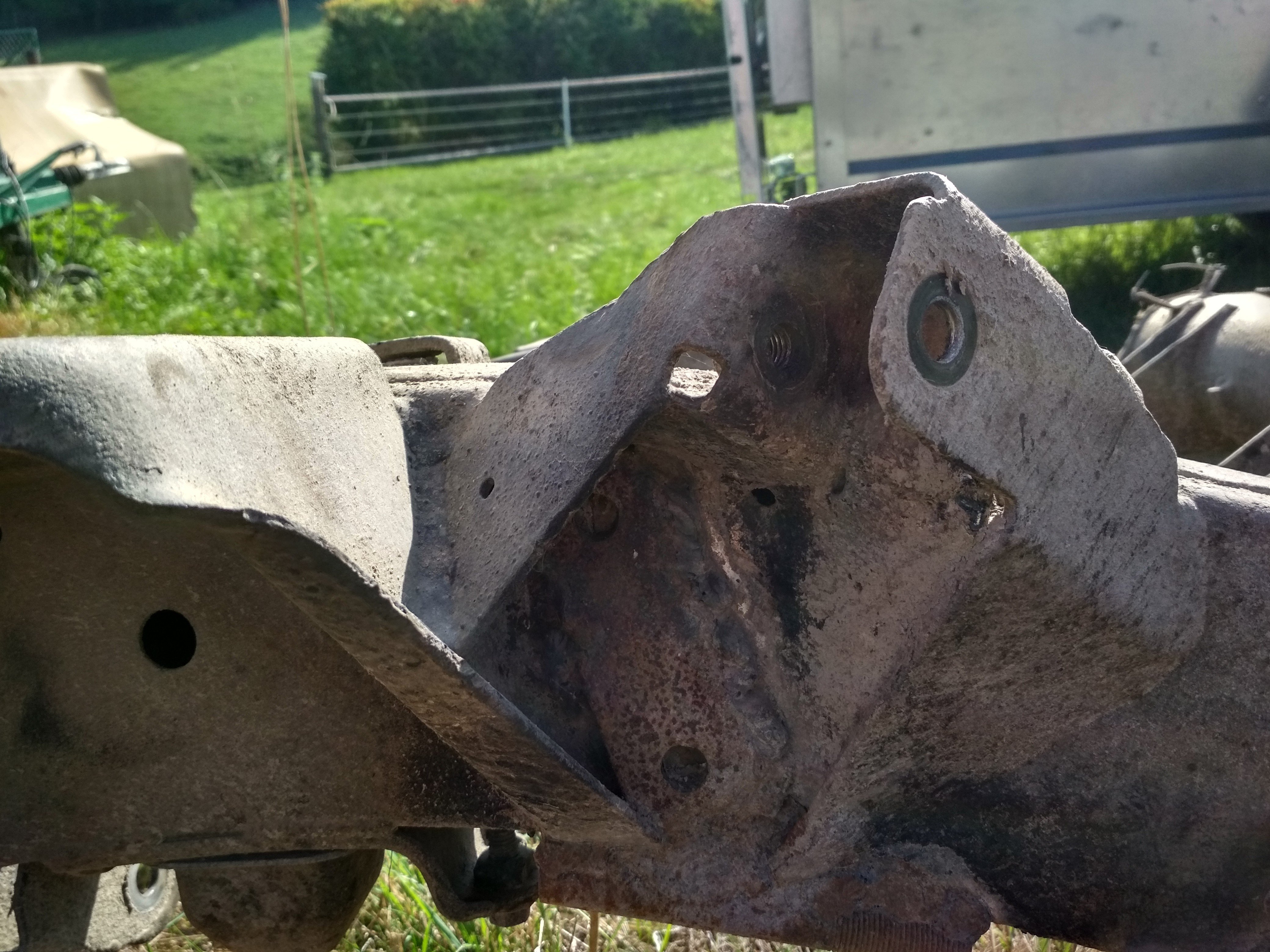

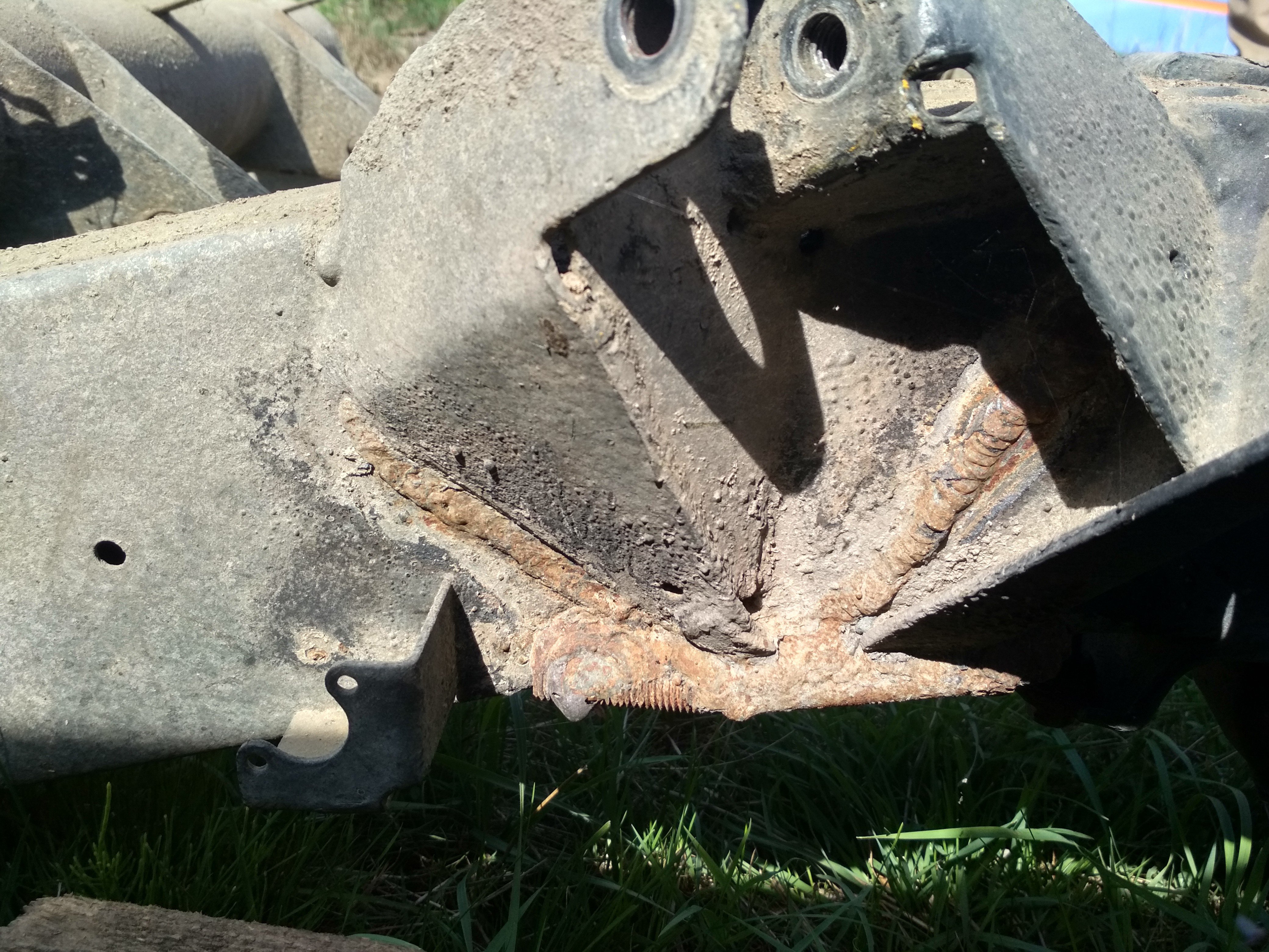

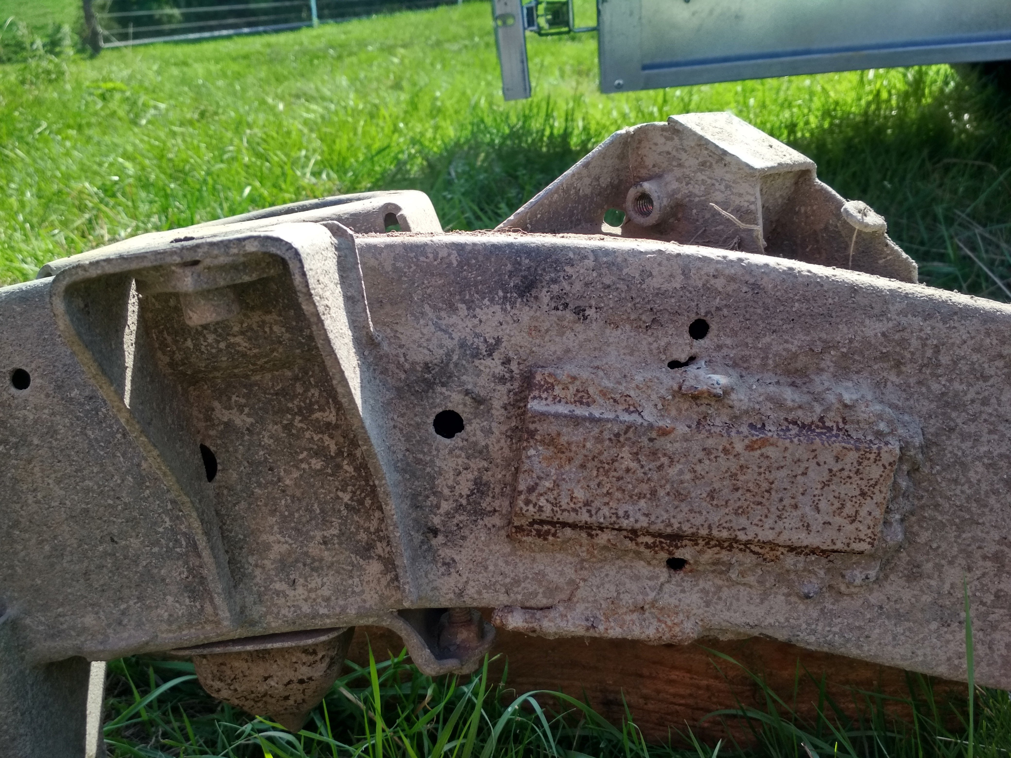

Nevím kde přesně už to prasklo Mikymu, ale tady si může prohlídnout přímo D2, na který praskl rám na cestě do Mongolska.

Prave túto zadnú časť by som rád spravil trošku pevnejšiu práve ten spodok a možno aj vrch z 4mm pásoviny, keďže kufor sedí hlavne vzadu a rám to berie ako páka voči mechom.
Hlavne keď si spomeniem, ako mu nakladám stavebným materialom, keď na rýchlo niečo potrebujem doviezť na stavbu a nechce sa mi ísť po vozík. Ono tie mechy dosť klamú. Aj v stavebninách sa vždy čudujú, že auto nesadne, keď mu dám 300kg (iba 12 vriec cementu alebo lepidla) do kufra. Človek nakladá pokiaľ sa nezlomí 🤔...

300kg? Já jsem tam měl obkladačky naplno až pěkně pod roletku. Ale jel jsem maximálně 40, auto se sice dofouklo, ale houpalo se to ukrutně.
Ten zadek - podívej se, kde jsou chycené tlumiče a co je celé jako páka směrem dozadu. Zpevnit to tam bude chtít, když už si s tím hraješ. Ale jenom vršek a spodek nestačí, je to potřeba dokola. Podobně jsou dělané rámy na 130ku - vzali ten ze 110ky, uprostřed přeřízli, a vsadili to do dalšího "jeklu". Teda takhle to alespoň vypadá zvenku.
Akorát 4mm plech už v ruce nezohneš pěkně dokulata, takže možná dát dva plechy přes sebe a převařit jak po obvodu, tak přes díry v ton vnějším. A přechod na slabší plech udělat jako dlouhej jazyk, aby to nebylo jenom v jedné rovině, ale postupně to přešlo ze slabšího plechu na silnější.
