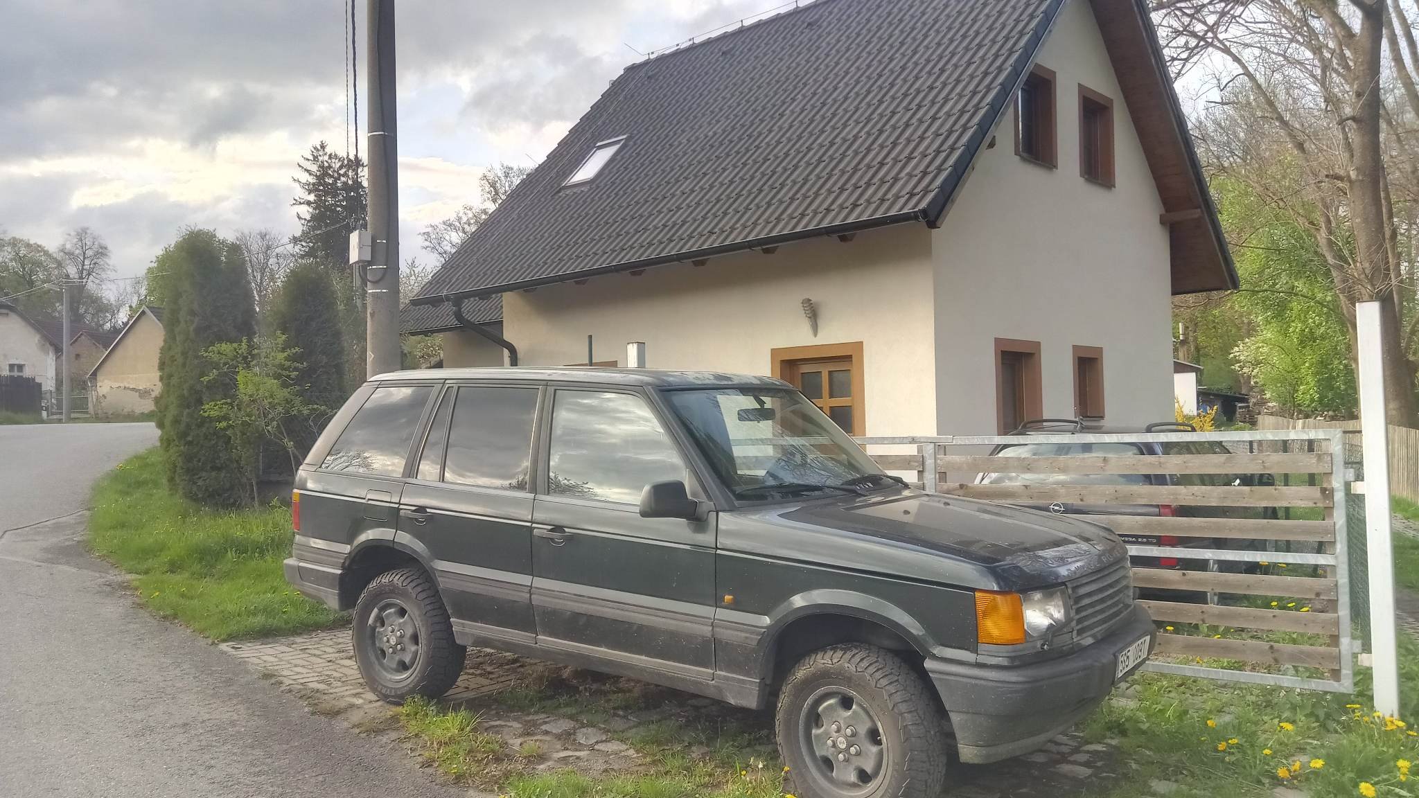

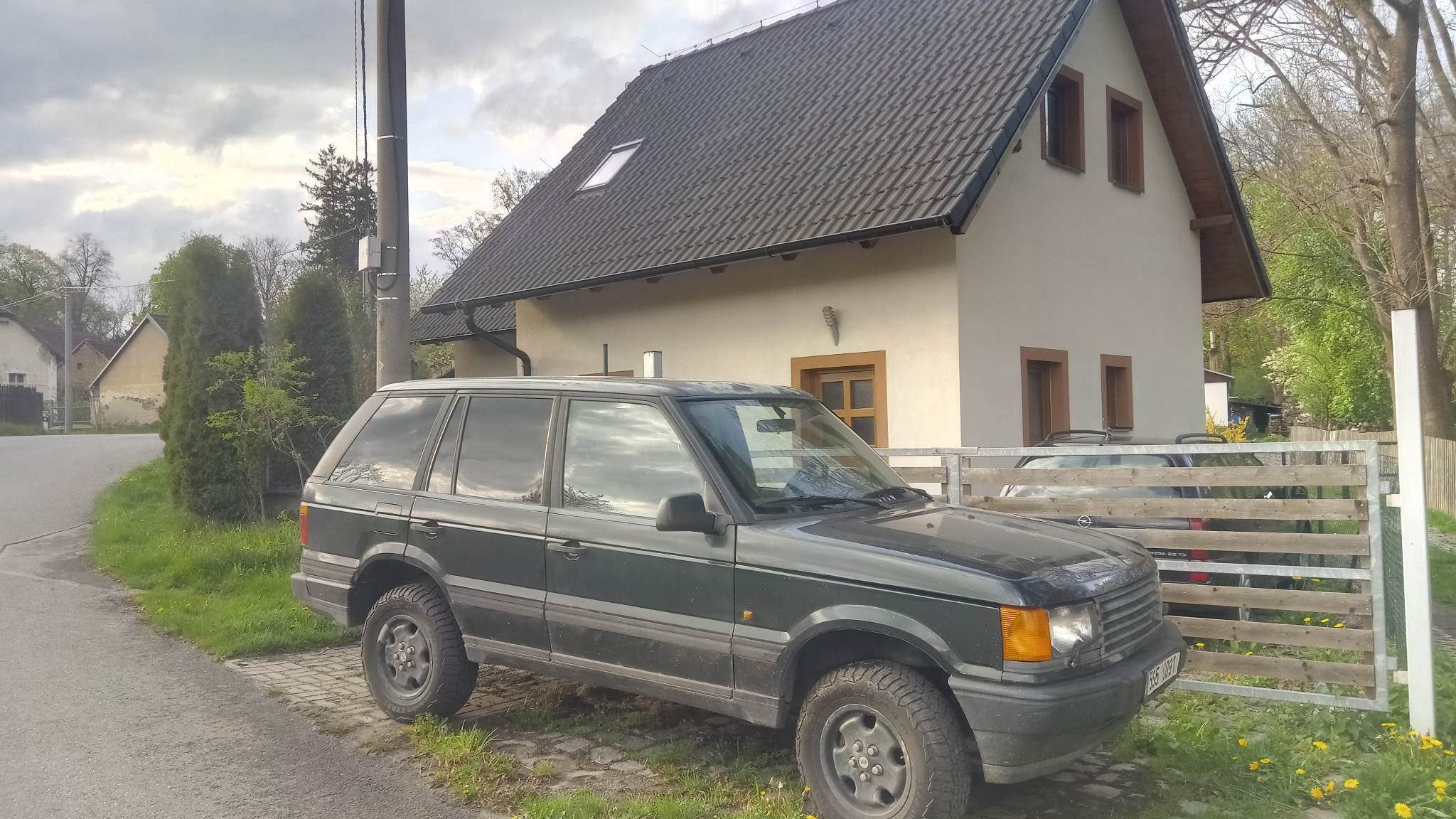

#26 Příspěvek od morf007 » 07 kvě 2023 10:01
tak se nakonec vše zadařilo a auto je doma
