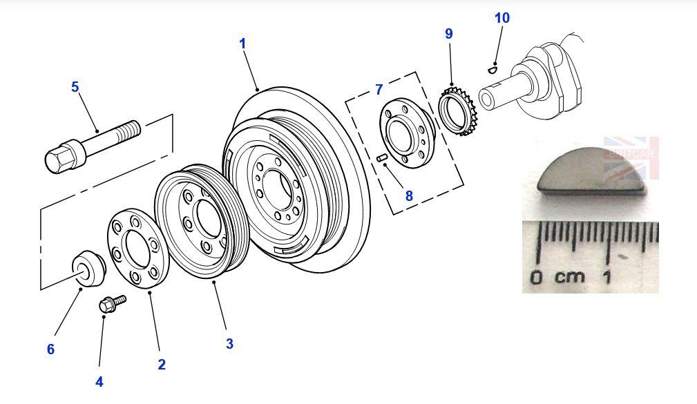

Zdravím všechny měl bych na vás dotaz. Je možné že muže být utržená hlavní řemenice na motoru 2,5 nafta p38 bez poškozeného motoru. Jde oto že motor startuje ale remen se netočí když auto nastartuje tak se řemen točí ale svítí kontrolky dobíjení a tak po chvilince to zhasne. Od zepředu od řemenice jde takový zvlaštní kovový zvuk jako ciknutí. je možné že by se nejakým zpusobem utrhal ta řemenice ? Protože motor vrčí krásně , nehoupe a nic se sním neděje. Tak vas prosím o rady jestli už jste o tom slyšely. Díky

no to jsou věci, tak mě napadá ustřiženej klínek mezi hřílelí a řemenicí? ,ale to se dá snadno skouknout

Tak když se to střihne dobře, proč ne. A to co pohání ta řemenice nemá na vnitřek akutní vliv - vodní puma, servo řízení, altík, klima. A tady je to docela klíneček, spíš měsíček, ten se mohl trhat delší dobu a pak se konečně přesek. Taky je otázka jestli je tam původní, jestli tam někdo před tebou nedal jen "kus plechu", protože mu originál spadnul někam do kanálu...

To je až za řetězovými rozvody když koukam na ten obrázek :shock: :shock: :shock: tak to je mazec. Na nějakém videu sem viděl e39 s tdsem a tam se mu utrhla vyložene řemenice v té gumě ...No a da se ten klínek někde koupit ? Mě spíš jde oto pokud by byl střižený ten měsíček jestli to neudělá něco s rozvodama

No to je taky pravda, sem si neuvědomil, že ta rozeta je asi osazená na té přírubě. Ale to bych teda čekal, že se to zboří hned. Třeba je opravdu "jen" odtržená. Ten klínek se koupit dá LEK100100L

To bude remenice. Je to casty problem tds. Mozna nejakou najdu jeste v zasobach. Ja sem resil jako posledni akci zastavbu na pruziny. A elektriku.

Urcite protocene ve vulkanizaci. Klinek neurves to nejde.

A to si Kokešku třeba u tutěch motorů nikdy neřešil střižený klínek ? To se ptám ze zvědavosti, protože Ti jich prošla rukama fůra a když vidím ten klíneček a ještě vytvarovaný, tak to třeba ve mě důvěru nebudí. Sám sem viděl střižené mnohem robustnější klínky, tedy pravda na jiných strojích.
