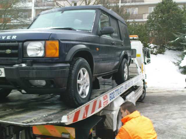

Tak Diskoska konecne jezdi, v pondeli muzu spokojene na SK
Eliotte, velke diky za cerpadlo, bylo u nas na poste uz druhy den rano. Dobra prace...
Disko ale muselo do servisu potupnym zpusobem... (viz foto)
Cerpadlo pri startovani ani neceklo, pravdepodobne sa pridrelo nebo zatuhlo natolik, ze sa ani neroztocilo. Bolo ale par stupnu nad 0. Nasledne pri pokusech nastartovat sa vymlatila baterie a ja musel z prace domu, protoze manzelka si uz dal poradit nevedela. Poprosil jsem vedle stojici dodavku, propojili jsme baterky, starter tocil ale cerpadlo stale nic. Takze odtah, servis,...
V servisu po nabití baterie se cerpadlo roztocilo (a piskalo).
Cerpadlo je vymenene, stare mam, skusim ho rozebrat a vycistit a jestli bude funkcne, necham si ho jako rezervni. Koberec se rezat nemusel, jenom /podle slov technika/ oddelal zadni listu a vytahl.
Vsem diky za rady a trpelivost.
