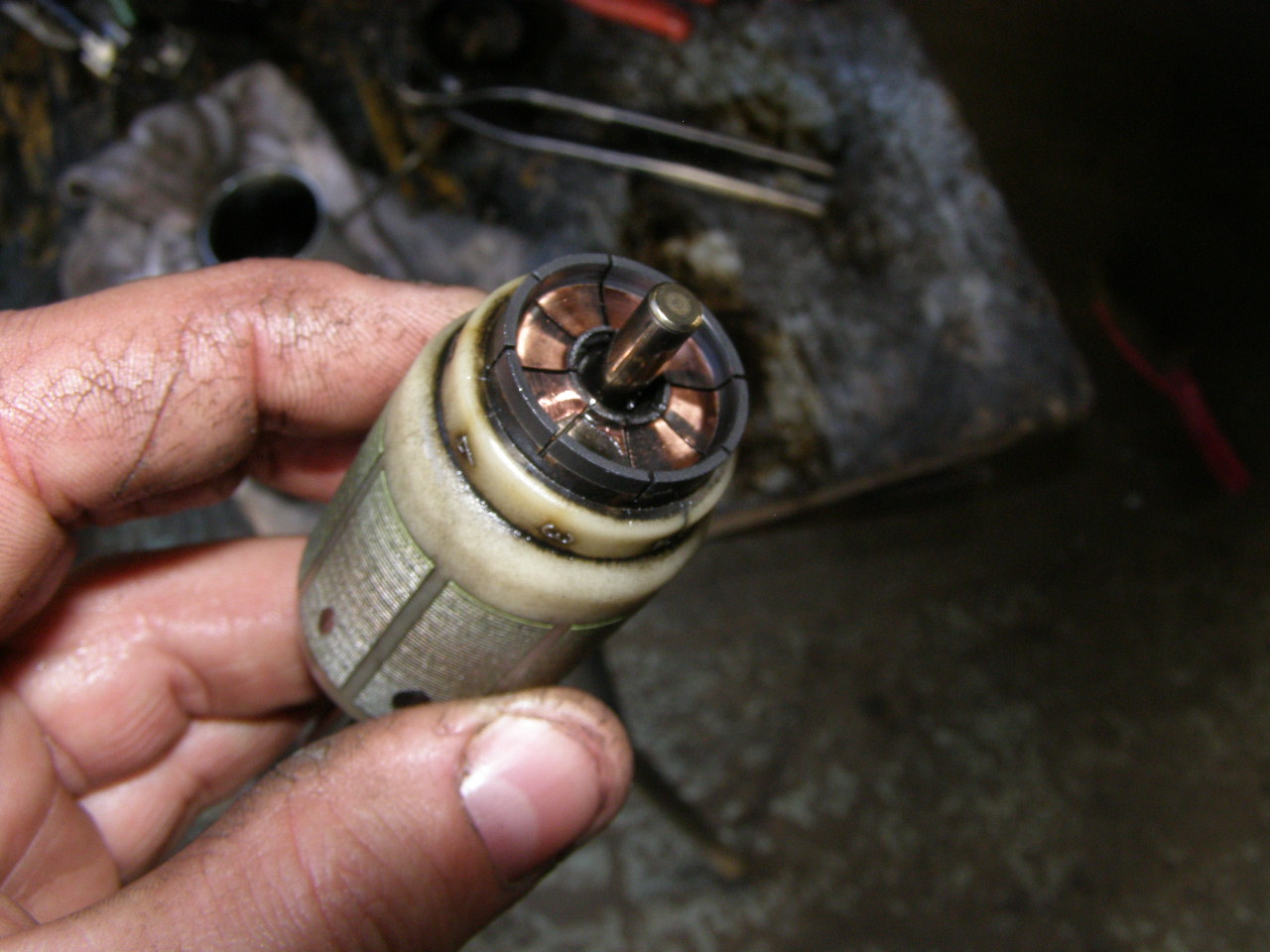

tak totálně sjetej kolektor rotoru a uhlíky

Re: čerpadlo DII.
ahoj, poslal jsem ti SZ, bude to?eliott píše:No možná pár desítek sekund, než dojde nafta v kanálech, není tam nic, co by sálo

Re: čerpadlo DII.
Zítra ti dorazí

Re: čerpadlo DII.
dnes to přišlo , děkuji za super rychlost.
