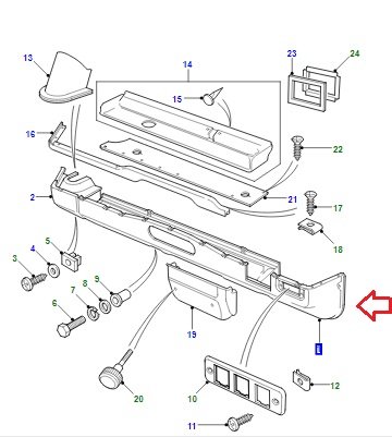

#347 Příspěvek od Michal21 » 26 lis 2019 22:22
To samozrejme ano, nicmene u vsech renovovanych veci je nutne uvazovat co stoji renovovat to nebo koupit nove. Defender neni zadny skvost na predvadeni umeni...je to jednoduchy auto za par korun co ani zrenovovany nema zadnou zavratnou cenu, takze pokud mam palubku, kterou dva stokilovi chlapi zbourali do podoby rozslaple krabicky se sirkama, tak volim vymenu...ale rozumim tvemu komentu, driv jsem vsechno renovoval...

Snažím se dobře radit, ale je to jako házet hrách na zeď. Mrzí mne, že musím své rady odůvodňovat, což mne stojí čas. Základní díl palubky - viz příloha, stojí ve velkoobchodním nákupu 40 000,- bez DPH. Tak jak, je levnější nová, nebo opravit rozbitou??

Ja si samozrejme rad vazim a velmi za ne vsem dekuji. Bez prispeni lidi, kteri s temito auty maji zkusenost by se delalo hur. Snazim se vzdy u problemu shromazdit co mozna nejvice informaci a moznosti a pak se rozhodovat. Vim, ze konkretne Vy pane Eliott se pohybujete kolem LR dost dlouho a hodne jste pro tuto komunitu udelal. Hezky den preji.
