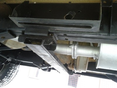

#57 Příspěvek od Benjamin » 20 úno 2012 11:02
MadTom píše:http://www.discovery2.co.uk/Rear%20Air%20Springs.html
tady máš pěkné fotky, jak to celé vypadá.
A mně už tolikrát vrtalo hlavou na co je ten ocelový držák na rámu vlevo pod autem. Minulý měsíc už jsem měl v ruce flexu, no nakonec jsem si říkal, že se nebudu unahlovat. No koukám, že jsem to mohl uříznout :Ja blb: :wink:
Re: D2 měchy
#58 Příspěvek od MadTom » 20 úno 2012 13:47
A že se nezeptáš, bych ti to řekl nebo ukázal. A když jsi ho neuřízl, tak můžeš začít přemýšlet, co tam dáš. Takovej zásobník na vzduch (stlačenej), nebo vodu by byla možnost.
Příspěvky: 3532
Re: D2 měchy
#59 Příspěvek od Benjamin » 20 úno 2012 14:15
MadTom píše:A že se nezeptáš, bych ti to řekl nebo ukázal. A když jsi ho neuřízl, tak můžeš začít přemýšlet, co tam dáš. Takovej zásobník na vzduch (stlačenej), nebo vodu by byla možnost.
Taky mě to napadlo, že by se dal nějak využít. Ten zásobník na vzduch by byl fajn..
