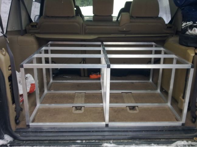

Tak tady je slíbená fotka kostry pro šuplíkový systém a spaní do Disco2 - jekly jsou 20x20x2mm. Dole to bude přitažené za originál kotevní oka, nahoře bude třídílné spaní, rozložitelné bez nutnosti demontování zadních sedaček, pouze po sklopení opěradel. Na boku v kufru budou buďto sklápěcí sedačky (nepoužitelné s konstrukcí v kufru, ale je to docela opruz je vyndávat), nebo tam nebudou a bude tam přidělaná ještě další konstrukce z Al jeklů na které bude krycí prkno s možností otevření a přístupu dovnitř. Rozměry otvorů pro šuplíky jsou výška 370mm a šířka 475mm, hloubka je 800mm - od zadních dveří to bude cca 2cm - těsně za lištou kryjící konec koberce u dveří.

MadTom píše:Tak tady je slíbená fotka kostry pro šuplíkový systém a spaní do Disco2 - jekly jsou 20x20x2mm. Dole to bude přitažené za originál kotevní oka, nahoře bude třídílné spaní, rozložitelné bez nutnosti demontování zadních sedaček, pouze po sklopení opěradel. Na boku v kufru budou buďto sklápěcí sedačky (nepoužitelné s konstrukcí v kufru, ale je to docela opruz je vyndávat), nebo tam nebudou a bude tam přidělaná ještě další konstrukce z Al jeklů na které bude krycí prkno s možností otevření a přístupu dovnitř. Rozměry otvorů pro šuplíky jsou výška 370mm a šířka 475mm, hloubka je 800mm - od zadních dveří to bude cca 2cm - těsně za lištou kryjící konec koberce u dveří.
Sákra to vypadá dobře. Uvidíme jak se můj truhlík popere s tou dřevotřískou. Nelíbilo se mu že by tam bylo asi 5 cm místa kvůli blatníkům co lezou u sedadel do kufru, tak to tam bude asi zkosený a celý to bude na knap do otvoru. Tak jsem zvědavej.

#45 Příspěvek od MadTom » 29 pro 2010 15:42
No vždyť já tam to místo mám taky - jinak bych to tam rozumně nedostal a hlavně by se to stejně nevešlo se osazenýma zadníma sedačkama - ty vykukujou stejně jako blatníky. A pokud tam ty sedačky nebou, tak to bude zakryté ve stejné rovině jako bude spaní, akorát to bude zvrchu otevírací.

#46 Příspěvek od tagr » 29 pro 2010 16:10
hezké ,já to cci mít podobné, ale nae tak vychytané jako Swii.ale asi použiju stejnou hliníkovou stavebnici jako základ :D a po sklopení zadních sedaček bude saní aspoň pro děti a pro dospělé je stan nahoře :D
