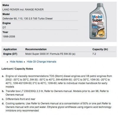

Takže opět dotaz ohledně oleje , v servisu vyměnili olej a nalili tam Mobil super 2000 diesel 10 W 40, zde není přesně ujednocený názor zda 5 W nebo 1O W, takže mám jet nazpět a nechat je ho vyměnit nebo je to v pořádku a motor, resp. vačka a vstřikovače to snesou v pohodě, jo defendr td5 rv.99 má nejeto 143000 km, ale převážně kráté vzdálenosti a v kopcích. Přečetl jsem zde o oleji hodně, ale mám z toho v hlavě ještě větší guláš.
- PavelU
- Příspěvky: 5182
- tel.: +420 603716996
- auto: Land Rover
- Bydliště: Zlín
Re: oleje
Už jsem v tomto vlákně toho napsal hodně, takže můj názor znáš...

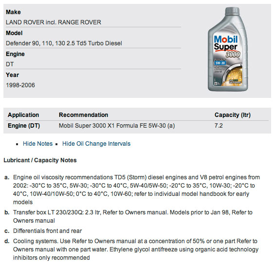

Já osobně bych tam dal olej, který tam patří. Mobil na svých stránkách doporučuje olej Mobil Super 3000 - 5W30...
