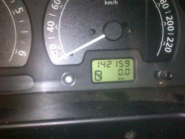

Re: Problem s elektrikou
čo znamená tento znak?
- Přílohy
- 20062010671 (Small).jpg (41.17 KiB) Zobrazeno 8193 x
Naposledy upravil(a) pidibi dne 15 pro 2010 12:22, celkem upraveno 1 x.

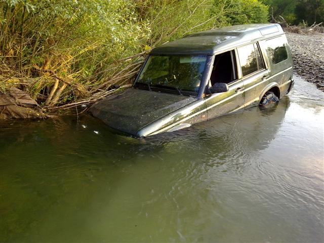

Chcel som umyť tie reťaze od blata. Aj som umyl aj sedačky. V tom potoku je tak 30cm vody a zrazu takáto jama. No proste posral to medzikus.pidibi píše:ja vim, ze to to nepomuzeale jak se ti to povedlo? koukam, ze mas vzadu i retezy ...
... takze zahada obrazku vysvetlena.
Tenhle obrázek se mi rozsvítí když odpojim BCU. Tam bych hledal chybu.
