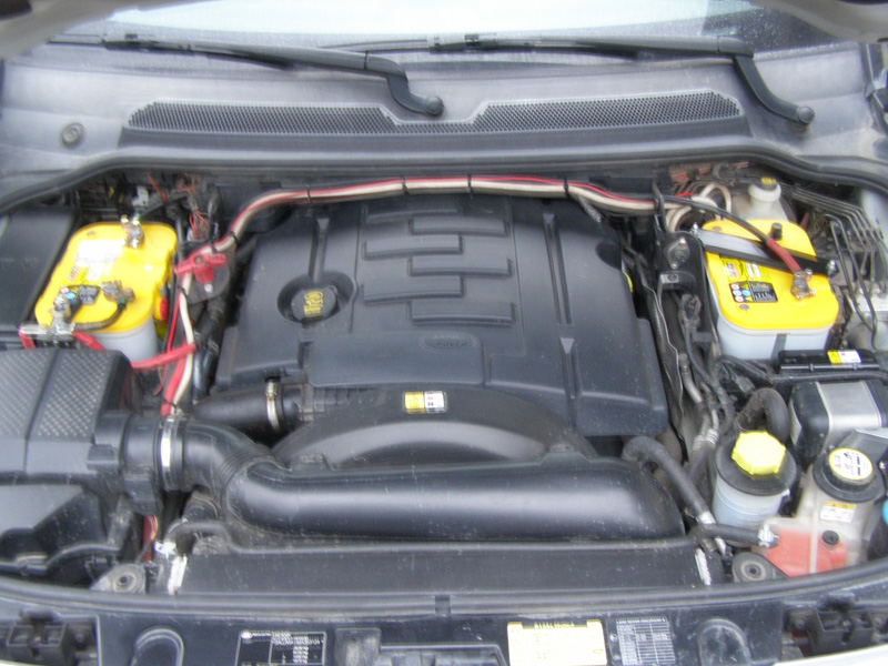

Ještě foto umístěných baterek.
Tome já prostrčil kabel přes tu manžetu okolo volantu.Ale to není šťastné řešení i když funguje
Jinak myslím,že by to mělo jít u strany spolujezdce,jak je v kabině ta pojstková škátula

Takže je máš prostě jen paralelně propojený? Já bych tam chtěl šoupnout relé, které tu druhou připojí jen když bude zapojenej klíček... A na druhé budou viset zásuvky.
Tom
Tom
