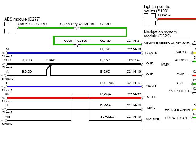

Zdravím všechny, mám dotaz zda někdo z Vás neví, odkud je možné získat signál od VSS (Vehicle Speed Sensor) nebo též Tacho signal pro externí navigaci v LR 3 TD V6 S?

Na konektoroch k radiu to nie je. Kedze nemas v Sku navigaciu tak tam pravdepodobne VSS ani privedeny do tej oblasti nebude.
Skus pohladat zeleny kablik na ABS module - ten by mal by Vehicle Speed ktory pouziva aj napr. seriova navigacia (pozri obrazok).

Ahoj, no ten zelený kablík vypadá jako přesně ono co hledám. Originál navigaci v S nemám, ale chtěl bych si namontovat do svého starého Blaupunkta Travel Pilota DX a ten potřebuje tento signál.
Zkusím pohledat a dám vědět. Díky za typ. Martin
