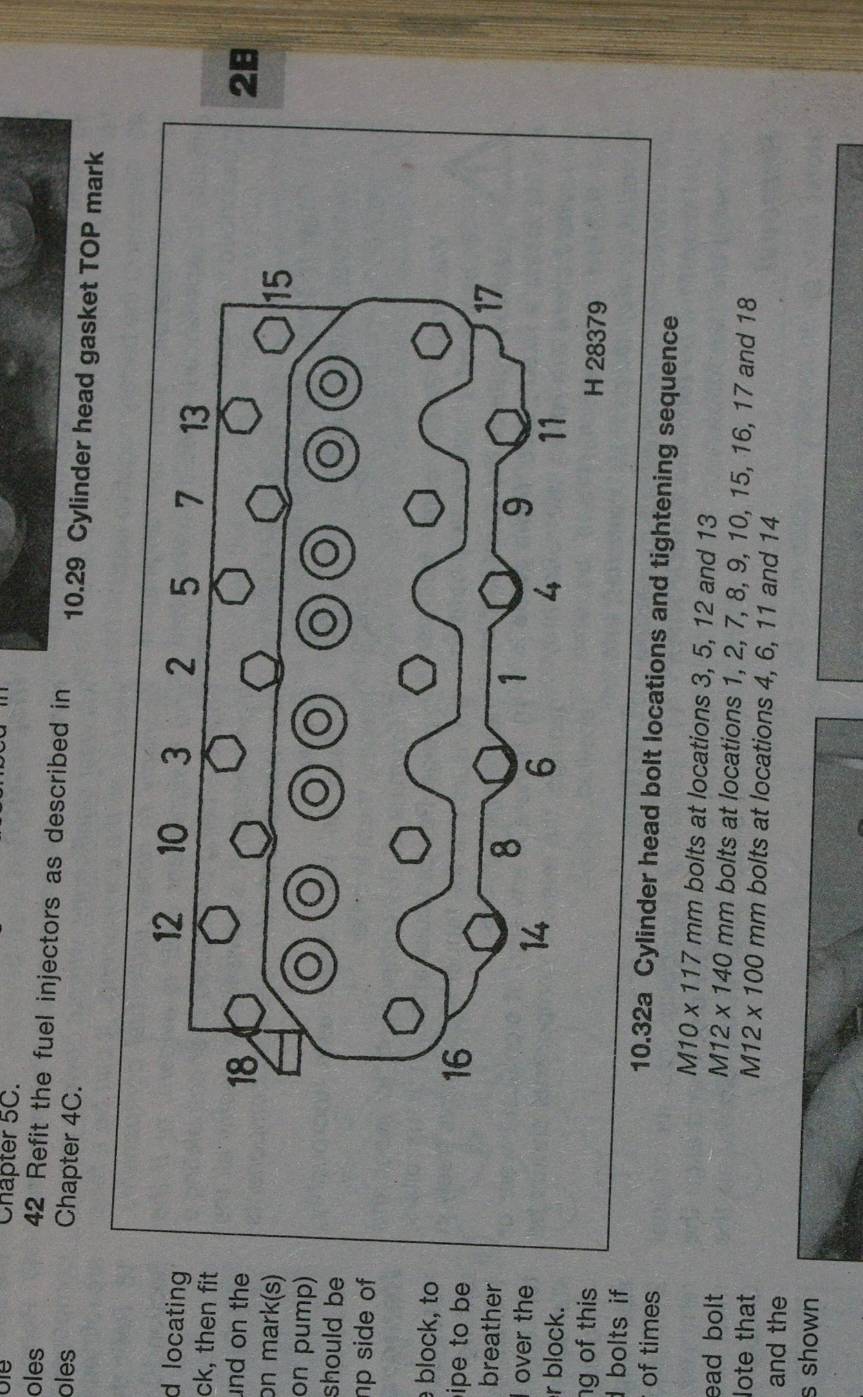

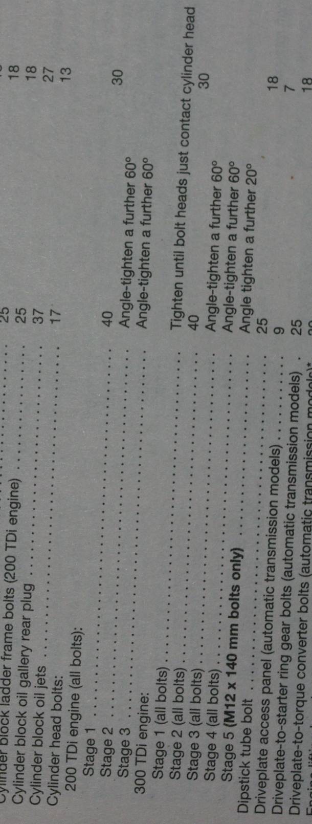

nedavno to niekto pisal.mam to pred sebov.skusim dat foto nejde mi to napisat...
tu su ventile .. http://landroverforum.klape.cz/forum/vi ... 9&start=20" onclick="window.open(this.href);return false; a fotky s knizky stahujem do kompu vydrz

Re: utahovaci moment poradite??????
skusim foto je to na 200tdi a 300dti trocha som to mohol otocit ,co?
tych 40 su Nm a na konci riadka 30 to je nejaka angl.miera
Utahovací moment (1995-1998)
1) dotáhnout 40Nm
2) přetáhnout o 60°
3) přetáhnout o 60°
4) nakonec přetáhnou šrouby M12 o 20°
ventily 0,20mm
1) dotáhnout 40Nm
2) přetáhnout o 60°
3) přetáhnout o 60°
ventily 0,20mm

Utáhneš na 40 Nm. podle pořadí druhého obrázku. Pak utáhneš o 60° . Potřebuješ na to úhloměr zase podle pořadí. A ještě jednou zase utáhneš po 60°. A nakonec ještě o 20° šrouby M12x 140. Je to jasný?
