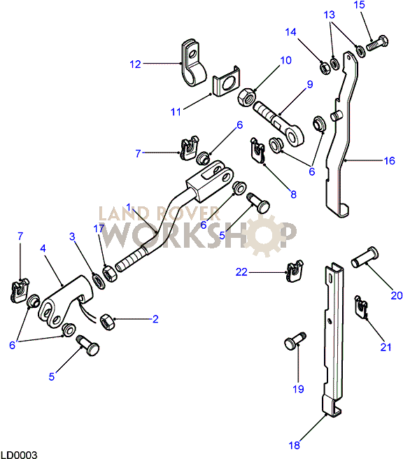

Většinou bývá problém ve velké vůli na táhle, protože tam chybí silonové pouzdýrka (6) na čepech.
Někdy stačí doštelovat chod táhla na opěrném čepu (9 na obrázku)
