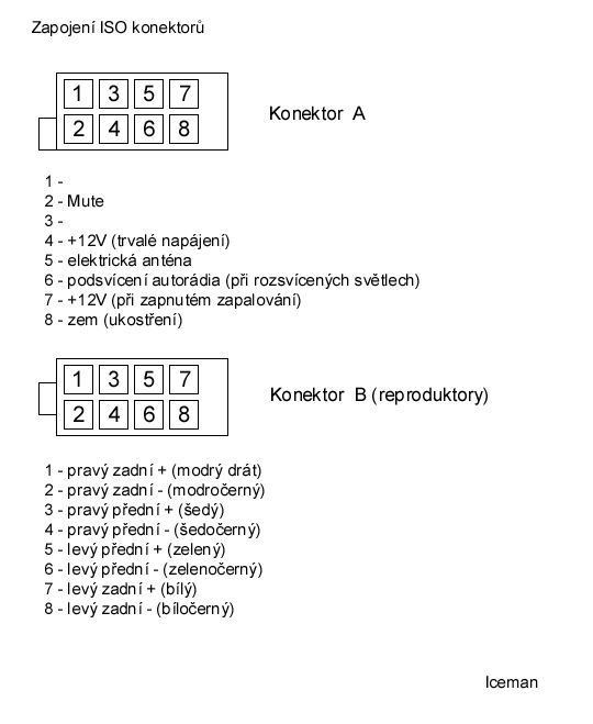

takze vytahnout multimetr, vytahnout konektor a zkusit pin 4,7 a teoreticky jeste 6 jak v nich je napeti pri normalnim stavu, pri otoceni klicku pri startovani atd
na pinu c.4 musi byt napeni furt pri jakemkoliv stavu
ISO konektor.jpg (38.49 KiB) Zobrazeno 2363 x
Naposledy upravil(a) Miky_CZ dne 14 zář 2010 22:02, celkem upraveno 1 x.
Příspěvky: 5786
Re: Zaujímavá závada s autorádiom.
#6 Příspěvek od Miky_CZ » 14 zář 2010 21:55
pokud tam je napeti furt tak zkusit jine radio, pripadne tam dat kondik? aby nedoslo k takovemu poklesu napeti to ti spis poradi madtom
