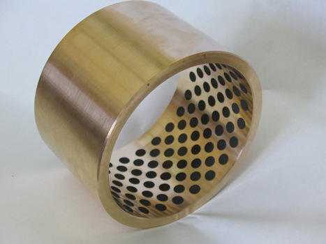

Ložisko o které se jedná má katalogové číslo LFB500050 stojí 50-100Kč je v klikovce pod setrvačníkem.
Je stejné na všech čtyřválcových motorech a TD5 u Land Roveru už od roku 1948.
Zajímavé je, že většinou kvičí jen na motorech td5 (žeby na to měl vliv dvouhmotnostní setrvačník)
Na anglických fórech píšou, že na td5 někdy kvičí už 5000 km po výměně za nové.
Kluzná ložiska do spojek se vyrábí ze samomazného bronzu, nebo práškového kovu (slitiny nasycene ve vakuu olejem, grafitem, nebo jiným mazivem), takže nevyžadují po dobu provozu mazání.

Ložisko nemá s nesením setrváku nic společné.
Ložisko má za funkci jen přední vedení (vystředění) hřídele co jde z převodovky.
Na některých osobních autech jsou i hřídele co jdou z převodovky a končí hned za lamelou a přední uložení v klikovce nemají.
To, že jde blbě řadit má za příčinu to, že hřídel se v pouzdru neprotáčí volně při vyšlápnutí spojky se unáší otáčkami motoru a proto jde hůř zařadit.
Ložisko kvičí, protože asi došla ta doživotní náplň toho maziva zalitého ve slitině.
Blbé je to, že čím víc se to tře, tak tím víc se kluzné ložisko zahřívá a mazivo se odpařuje
Když se to ojede víc, třeba to kvičet přestane, nebo taky ne.
U nás se už dvacet let požívají slitiny se zalitýma peckama teflonu atp, ale to asi v Anglii ještě neznají...

Tím bych si nebyl tak jistej. Třeba, když jsme s Rosim dělali tu spojku, tak se tam to pouzdro (které mám skladem) mohlo dát nové, ale měřil jsem je a nevykazovalo proti novému žádné opotřebení.

Čau, mheh, to jsou vyhlídky :? . Dal jsem to pouzdro nové a tady jsem se ptal, jestli tedy to nové pozdro ještě přímáznete, nebo zůstává na sucho :?: Já jsem ho ještě přidal trošičku měděné vazelíny..
