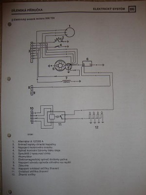

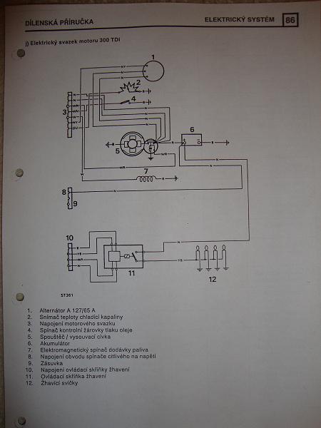

Ahoj mam obdobny problem ze mi nestartuje Def 300 Tdi. Vim kde je problem. Ale potreboval bych poradit jestli nevite ktere rele je na 300 tovce ke zhaveni. Zjistil jsem totiz ze mi nejde do tech zhavicek proud :-(

Jestli si dobře pamatuju, je někde na bulkheadu v motorovém prostoru.

isty si niesom ale myslim, ze je to ta mala krabicka hned pri poistkovej skrinke v motorovom priestore...

tak teda neviem co znamena v motorovom priestore ale v pitaok som vykuchal komplet kabelaz kolem motoru a bulkheadu a v motorovom priestore rele nie je . Bude pri poistkach akorat mrknem do dielenskej prirucky ktore a skusim ofotit obrazok. m

tak zatial tohle taky se tam pise motorovy prostor to jsem z teho jelen :mrgreen: :mrgreen: mato
