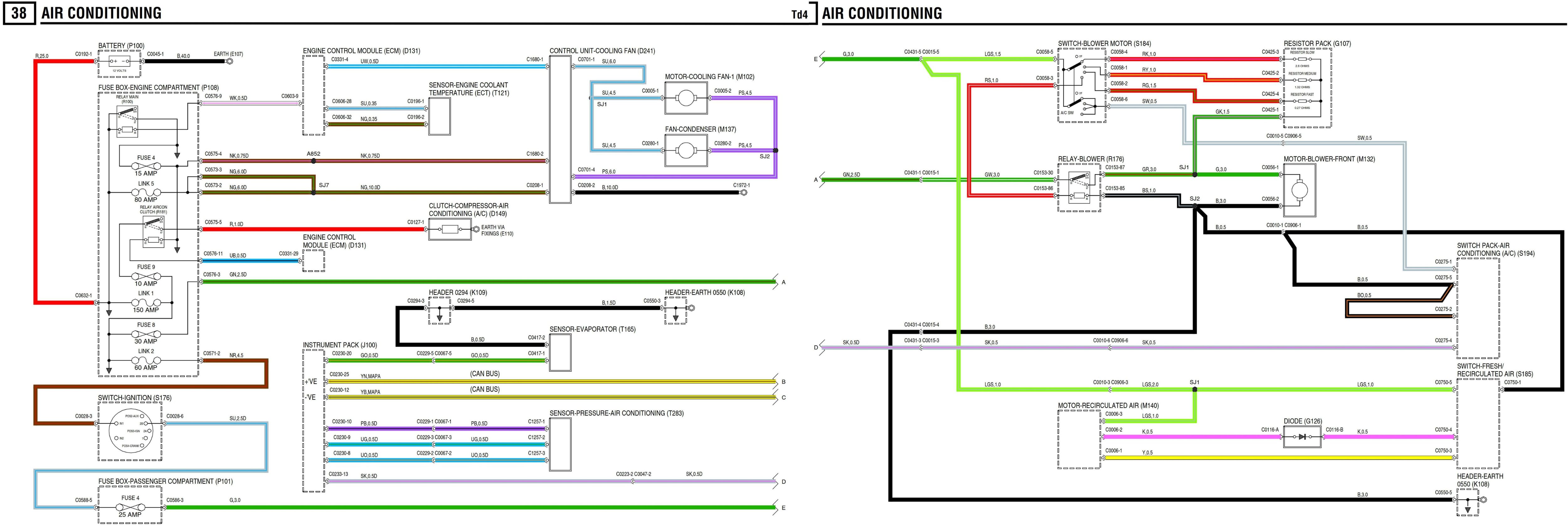

Zdravim. Chcem sa spýtať na nejakú schému alebo radu. Keď zapnem klímu (tlačítko) tak sa ani nerosvieti nič. Poistky, relé je všetko v poriadku. 😥

Tomastd4 píše: 10 úno 2024 11:54 Zdravim. Chcem sa spýtať na nejakú schému alebo radu. Keď zapnem klímu (tlačítko) tak sa ani nerosvieti nič. Poistky, relé je všetko v poriadku.
Schéma pro Td4 vypadá takto. Přes pojistku č.4 se napájí spínač-regulátor rychlosti motoru ventilace. Jeho druhá část přivádí napětí na spínač klimatizace (S194). Spínač ventilátoru musí být minimálně v poloze 1. Sepnutím spínače klimy se pošle signál do přístrojovky(budíků). A z přístrojovky jde požadavek přes CAN-bus sbernici do hlavní řídící jednotky (společně s údaji od čidla tlaku v okruhu klimatizace a čidla teploty výparníku). Když jsou splněný všechny náležitosti, tak ŘJ sepne relé ovládající spojku kompresoru....
Když jsou relé a pojistky v pořádku, tak pro začátek třeba zkontroluj jestli jde ze spínače ventilátoru napětí do spínače klimy a po jeho sepnutí z něj dál....
