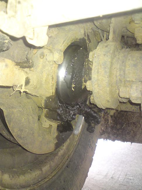

#1 Příspěvek od mikulec » 21 led 2011 08:55
popredu sa ospravedlňujem, no nevedel som nájsť tému s takýmto problémom. Ak tu taká je, prosím o navedenie na danú tému a vymazanie tejto.
Takže dnes ráno ma "milo" prekvapilo pravé predné koleso. Viď obrázok :S
Včera pri prezúvaní pneu, to bolo ešte v poridku. Čo to bude a čo obnáša odstránenenie?
Ďakujem

Většinou je problém ve vůli svislého čepu, popřípadě je koule vyrezlá a gufero to neutěsní.
Může být i kombinace obou závad.
Provizorní řešení je naplnit kouli něčím trochu hustějším (vazelína-plastické mazivo).

Alebo navštívit pana Land Jirku? Kedy je najbližší termín a najvyšia možná cena?

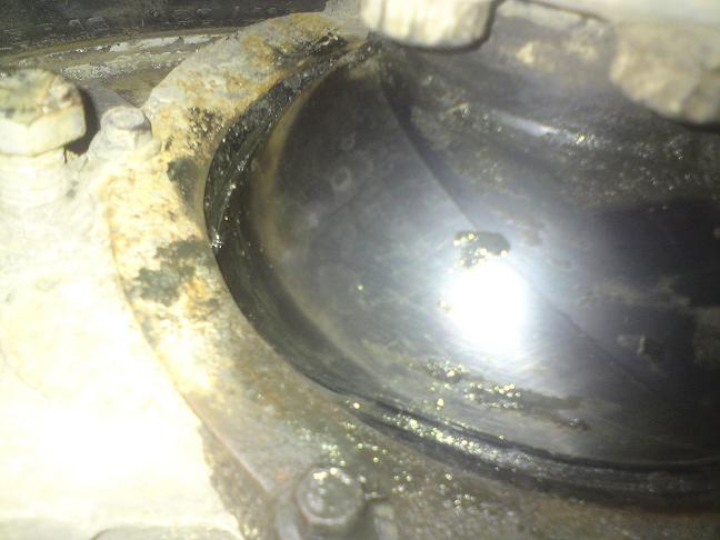

prikladám ešte jedno foto, kedže mi to "nedá spát" :angry Je to normálne, že tá gumová stierka, alebo gufero, je na tom kúsku takto dovnútra? Asi 3/4 tej gule je normálne, ale na tomto kúsku s predu, je tak ako keby dovnútra otočená. A je to tak aj na druhej :S A tam sa mi zdá, že to začína tiež tiecť :angry Doteraz to bolo krásne suchučké :sweat

... nie nie je to normalne a tym padom ti to nemoze tesnit.
... skus odsrubovat-uvolnit ten plech co pritlaca to gufero a uvidis ci to vies "povytiahnut" tu zatlacenu cast

cez zimu tam boli namrznuté také ľadové gule, tie zmenšili aj rajd a možno aj pretlačili to gufero. Na utorok mám dohodnutý servis, pre istotu tam dám tie guferá aj tak nové. O priebehu budem imformovať

Dle mě máš ohnuté gufero od ledu co přimrzne na kouli. Měl sem po mrazech na jedné straně úplně stejně. Odšrouboval sem plech trošku srovnal a dal plech zpět a zatím drží.

takže, jeden semering vymenený, aj čapy na spojovačky. Kedže sme to robili prvý krát, všetko nám to trvalo skor 4 hodinky :rofl . No a na druhej guly som zbadal mierne vypadaný materiál, tak budem dávať novú.
