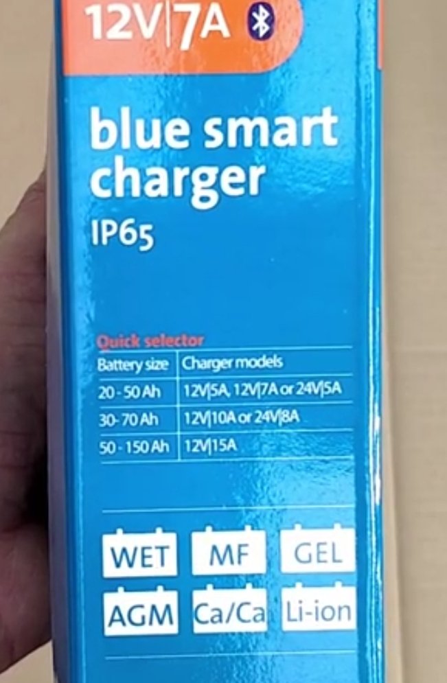

To pravidlo 1/10 mi trochu nahlodává udaj z nabiječky victron viz obrázek. Na 30-70Ah doporučují 10A a na 50-150Ah 15A nabíječku. A pak se v tom vyznej.

To víš, jimde o to, aby to nabilo v rozumném čase (cca 12-14h) ten aku s vyšší kapacitou. Co to bude dělat s těmi malými neřeší.mr-tomas píše: 06 kvě 2020 20:52 Na 30-70Ah doporučují 10A a na 50-150Ah 15A nabíječku. A pak se v tom vyznej.
