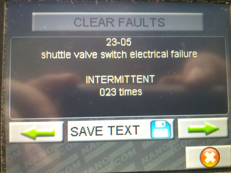

... no mne sporadicky vyhodi chybu tak preto skusam najprv teoretizovanie
- Přílohy
- 19022011160.jpg (72.59 KiB) Zobrazeno 11102 x

Dano, to je tuším to stejné, co to psalo Benjaminovi.
Co si pamatuju, tak jsou to dva spínače - které přemosťují pevné odpory, takže výsledek dle sepnutí spínačů je buďto 1000 nebo 2000 nebo 3000Ohmů - nebo něco podobného. Spínače se buďto uklepou - jsou to mechanické spínače, nebo do nich proteče brzdovka a něco nejspíš naleptá. A nebo bylo problémy s drátama a nějakým konektorem uvnitř. Když mi pošlete email, pošlu vám, co jsem k tomu kde našel. Mimo jimé Hummer H2 má stejný modulátor jako Disco2 - a na webu je popis jeho rozborky a oprav. Já to mám postahované, takže sem už nemůžu dát ani odkazy na příslušné stránky. Schovávat si jenom adresy se mi neosvědčilo - stránky občas zmizí z webu a tím je konec.

Na ty dva spínače co o nich mluví Tomáš, ty co přemostují ty pevné odpory, tak na ty opravdu protékala brzdovka trochu, ale promerili je a v nich problém nebyl. Dneska večer se bude ještě proměřovat tu zatavenou elektro část spodní....modlím se, aby byla nekde opravitelna chyba tam. Taky v brzdovce je bordel, takze vymenit. Je mozné, že je ta chyba mechanická? Třeba, že by ty ventily blbě běhaly, protože je ta brzdovka zanesená sajrajtem?
Jinak to vyhodilo 2x dneska chybu 114 (shuttle valve electrical failure) - takze to samé co říká DanoDef a Tomáš...
Jinak Tomáši, když budeš ochotný neco poslat budu jen rád.... jan-urbanek@hotmail.com....díky moc

Tady je ten postup opravy.: http://www.hummerknowledgebase.com/brakes/absmod.pdf" onclick="window.open(this.href);return false;MadTom píše:Dano, to je tuším to stejné, co to psalo Benjaminovi.
