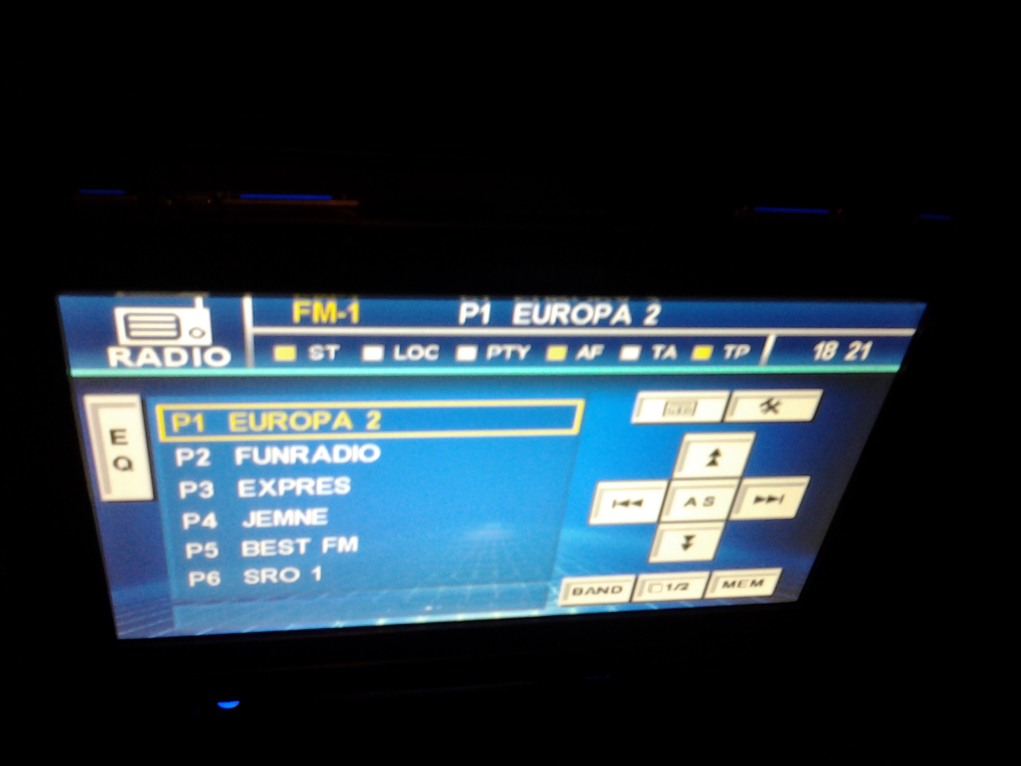

Mam problem z radiom a to ze sa vynuluje po prichode a nastartovani auta ale nie vzdy len nahodne . Koze to byt ukostrenie? Ak ano tak kde je? A ako pikoska my vyhrievanie sedadla prepalilo potah :shock:

napis trochu viac, ake mas radio, ci je zapojene cez spinacku a hlavne co sa ti vynuluje? ci musis zadavat kod, alebo iba pamate frekvencii na radio? moze to byt ukostrenie, zly kontakt na konektoroch alebo mozno aj akumulator vnutri radia ak iba pamate na frekvencie radia

Je cez spinacku je to tesla a vynuluju sa predvolene stanice ale len niekedy :cry:
