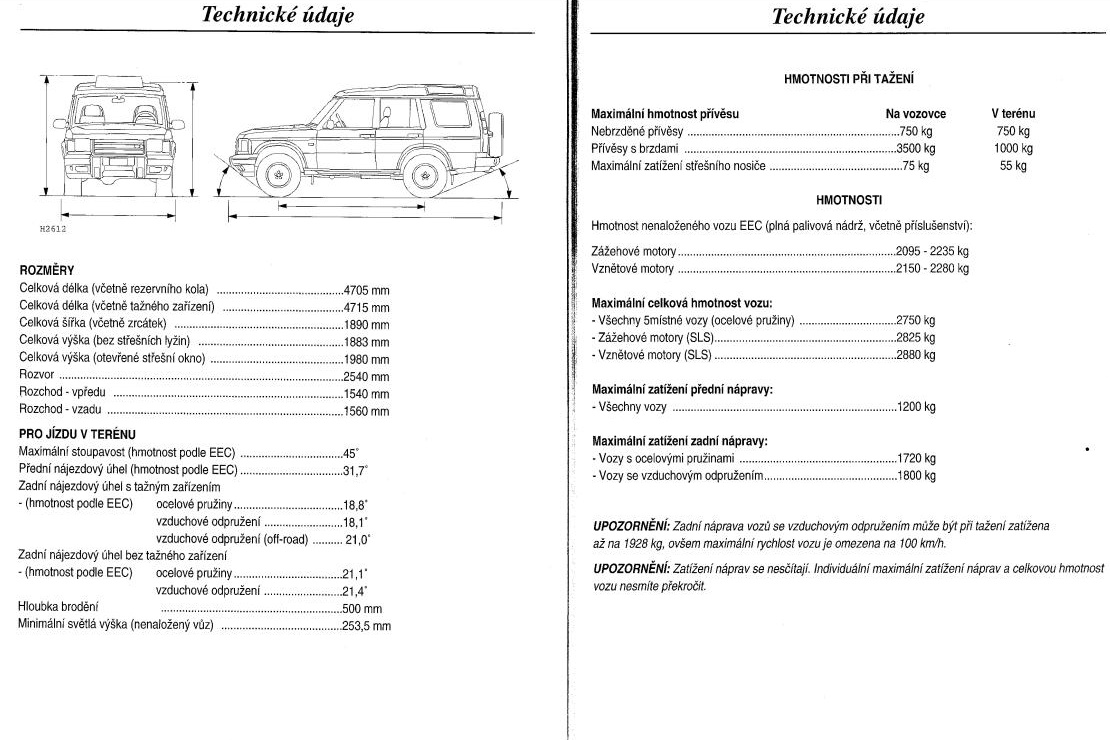

Specifikace Land Rover Discovery II
#1 Příspěvek od masar » 19 dub 2011 09:38
Motory:
Td5 - podrobné technické informace: Td5inside.com Wikipedia
Přímý vstřik paliva, přeplňovaný turbodmychadlem s mezichladičem stlačeného vzduchu.
- objem: 2495ccm
- ventilový rozvod: OHC
- počet válců: 5
- výkon: 139 hp (102 kw) při 4200 ot./min
- točivý moment: 300 Nm při 1950 ot./min
- vrtání x zdvih: 84,45 mm x 88,95 mm
4.0 V8
- objem: 3950ccm
- ventilový rozvod: OHV
- počet válců: 8
- výkon: 188 hp (140 kw) při 4750 ot./min
- točivý moment: 340 Nm při 2600 ot./min
- vrtání x zdvih: 94 mm x 71 mm
4.6 V8
- objem: 4552ccm
- počet válců: 8
- výkon: 222 hp (166 kw) při 4750 ot./min
- točivý moment: 407 Nm při 2600 ot./min
- vrtání x zdvih: 94 mm x 82 mm
Převodné ústrojí:
Stálý pohon všech kol pomocí mezinápravového diferenciálu, který lze u některých modelů uzavřít. Z výroby není vůz vybaven uzávěrkami nápravových diferenciálů, jejich funkci nahrazuje TC - elektronická kontrola trakce (někdy uváděno jako EDS - elektronická uzávěrka diferenciálu). Pětistupňová převodovka s přímým řazením nebo čtyřstupňová automatická převodovka. Dvoustupňová redukční převodovka.
Podvozek:
Žebřinový rám, přední tuhá náprava na podélných ramenech příčně ustanovená Panhardskou tyčí, odpružená vinutými pružinami s teleskopickými tlumiči. Zadní tuhá náprava na vlečných ramenech příčně ustanovená Wattovým přímovodem, odpružená nastavitelnými vzduchovými měchy nebo vinutými pružinami s teleskopickými tlumiči. Většina vozů je také vybavená systémem bočního náklonu ACE.
Brzdová soustava:
Brzdová soustava dvouokruhová s podtlakovým posilovačem. Přední brzdy kotoučové s chlazením, zadní brzdy kotoučové. Parkovací brzda mechanická, účinná na kardan.
Řízení:
Dovolil jsem si sepsat nějaké základní údaje o Disco 2, které jsem různě pohledal (manuál, internet, fórum). Snad to předejde dotazům od některých případných zájemců, kteří se ptají právě na některé z těchto věcí. Doufám, že je to všechno správně, případně mě opravte :Sorry: :yes
Další informace - manuály v pdf, RAVE, prodejci dílů a doplňků a další užitečné věci: http://www.offroadforum.cz/viewtopic.ph ... 99#p877399" onclick="window.open(this.href);return false; díky vladob8 a Leos.
(233.73 KiB) Staženo 2346 x
