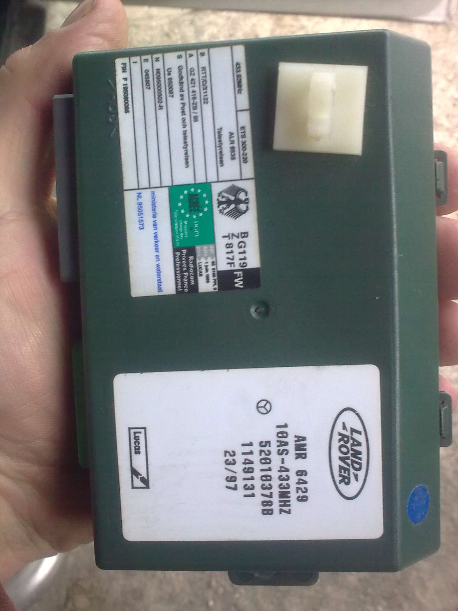

zdravím.kamarád má disco 300tdi a stratil dálku od centrálu a alarmu -bohužel to blokuje asi víc věcí ,protože jsme zkoušeli napřímo proud do cívky na čerpadle a do starteru a stejně to neběži.
neměl by někdo schéma zapojení,nebo neměl skušenost,jak to obejít?
zde je foto té krabičky
centrál disco 300tdi

Re: centrál disco 300tdi
Taky jsem to vyndaval. Ten drát z rele na starter je někde v kabelovym svazku
přerušen a spíná ho tuta krabice, když odblokuješ imobilizer. Nakonec jsem se
naštval a natáhl novej drát ze startéru na rele a ovládací proud sem si přitáhl
od klíčku a rovnou jsem natáhl od klíčku taky drát na stop ventil na čerpadle.
A mám pokoj, potřebu vlastně enom dva dráty, aby motor fungoval....

díky za rady.....auto již zase vrčí
