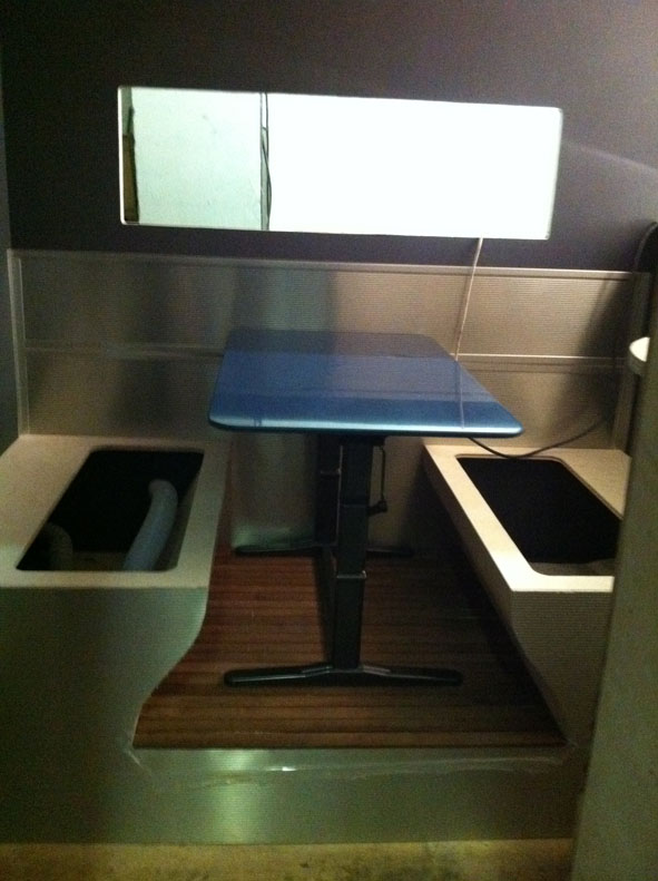

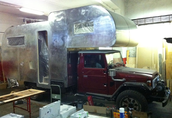

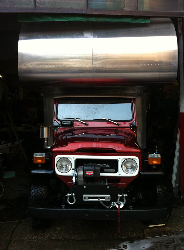

zdravim ak by bol zaujem staviam expedicnu toyotu bj 45 s dreva a duralu toyota je na predlzenom podvozku toyota 80 s motorom 4,2
par foto v procesu
par foto v procesu

ta 45-ka je teda moc pekna, ale ta nastavba nad autem je strasne velka, jak to jede treba na dalnici? To musi byt utrpeni ne?
jkphoto1
Příspěvky: 3
Registrován: 09 srp 2011 03:07
tel.: 0903791081
auto: toyota
Re: vestavba na expedici
#13 Příspěvek od jkphoto1 » 13 srp 2011 14:15
zvycajne karavany jazdia do 115 km za hodinu a pri tom motore to nieje ziadny problem. s prazdnou nadstavbou ked som to skusal tak kamarati na defendroch nestihali. Nadstavba je robena v kombinacii dural a drevo co nieje az tak tazke. co je uz doz tazke to je vnutorne vybavenie od ladnicky cez ruru na pecenie solarne systemy nadrze na vodu a odpadove nadrze, baterie topeni a kopec inych tazzsich malickosti. auto je prerobene na vzduchovom podvozku ktory je ovladany bud manualnymi ventilami so starsich autobusoch alebo sa da prepnut do manualnej obsluhy a auto si naklanam podla potreby pri bocnych naklonoch..
co potrebujem este doriesit je zadny stabilizator lebo ten original bude slaby..
