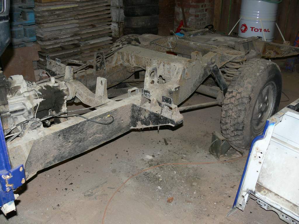

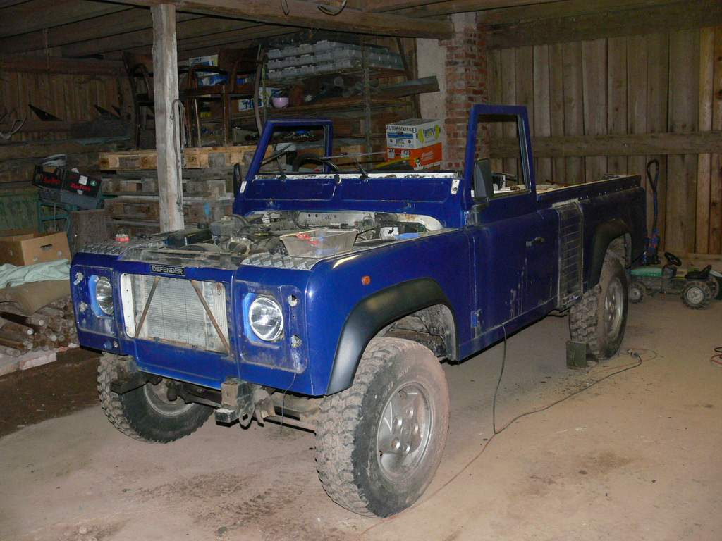

Další pokus o totální renovaci Defíka

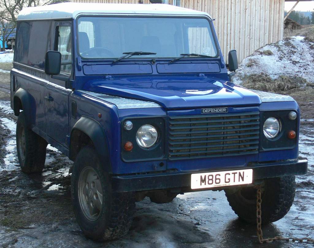

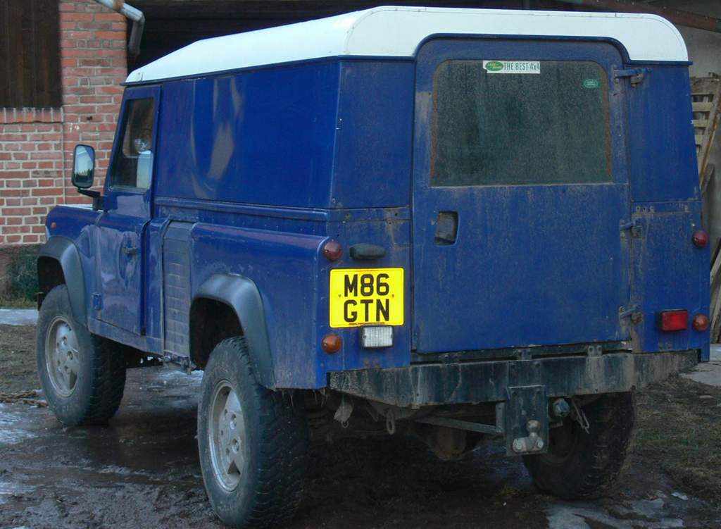

Ačkoliv jsem na to časově dost bídně tak jsem se pod vlivem infekce zvané Land Rover (způsobené do značné míry i tímhle fórem) pustil do totální renovace Defíka, spojeného s přestavbou RHD na LHD. Jestli vás to zajímá tak sem budu průběžně dávat fotky a asi vás i zasypávat množstvím dotazů na které jsem zatím ve zdejším obsáhlém fóru nenašel odpověď. Zároveň to možná bude zroj informací pro případné další budoucí pacienty.
Když jsem vzal do ruky poprvé gola sadu, aku vrtačku a flexu, tak jsem měl předsevzetí, že si jdu udělat auto na zimu, neboť u nás to bez 4x4 v zimě moc nejde. Teď po pár odpoledních strávených zatím rozborkou zjišťuju, že to bude auto na zimu, ale nejdřív asi tu příští.

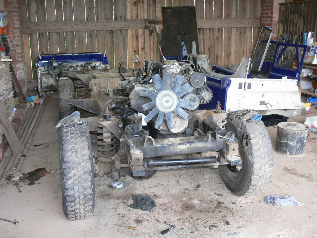

Re: Další pokus o totální renovaci Defíka

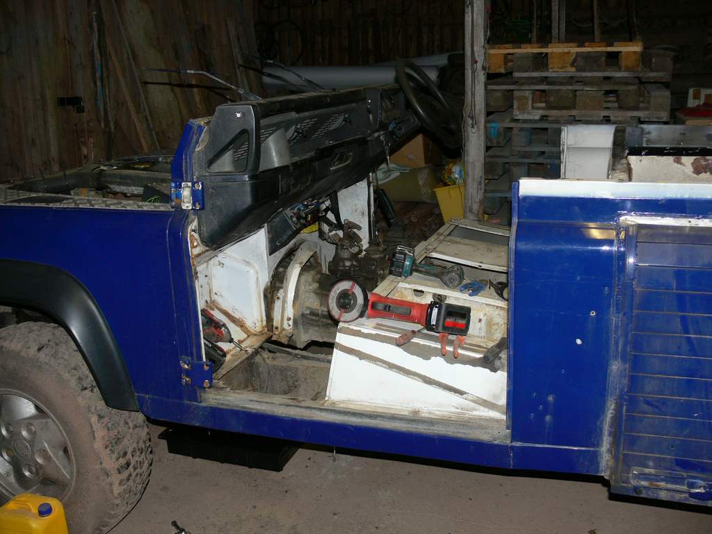

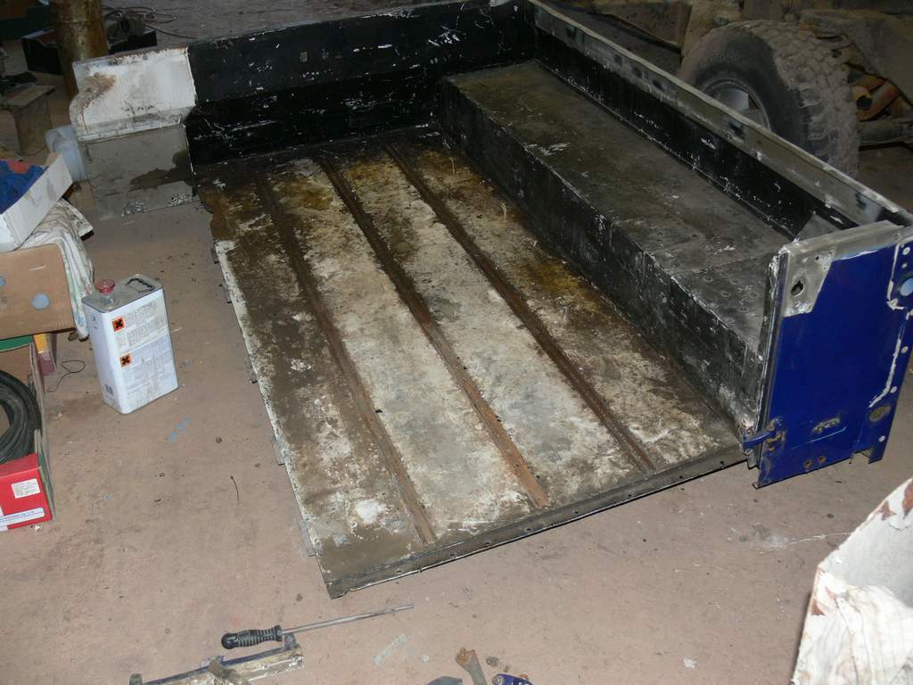

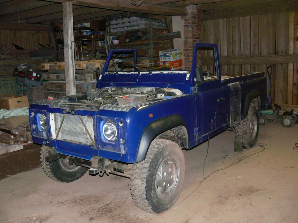

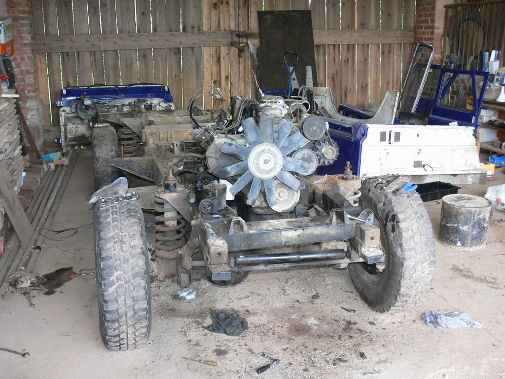

Další foto

Peknej zacatek. Jak dlouho ti trvalo sundat tu boudu i s podlahou?

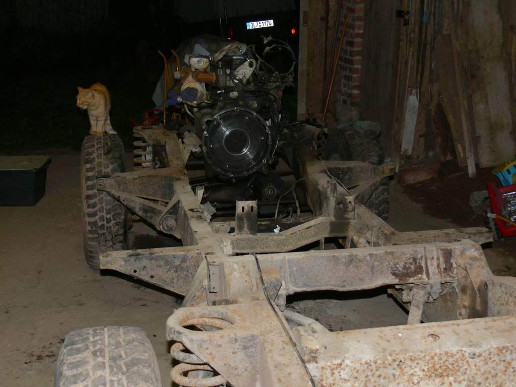

Ono je těžké mluvit o konkrétních časech. Hrozně záleží na tom, jestli auto rozebíráš jen na další „bloky“ dílů, což jde celkem rychle, nebo každý jednotlivý díl připravuješ na renovaci Tzn. většinou příprava na pískování = totální odstrojení daného dílu, případné hrubé opravy.
To co je na výše uvedených fotkách je odhadem výsledek 3 odpolední strávených ve stodole (celkem asi 20 hodin), ale zdůrazňuju, hrozně záleží na tom, jak do detailu rozebíráš.

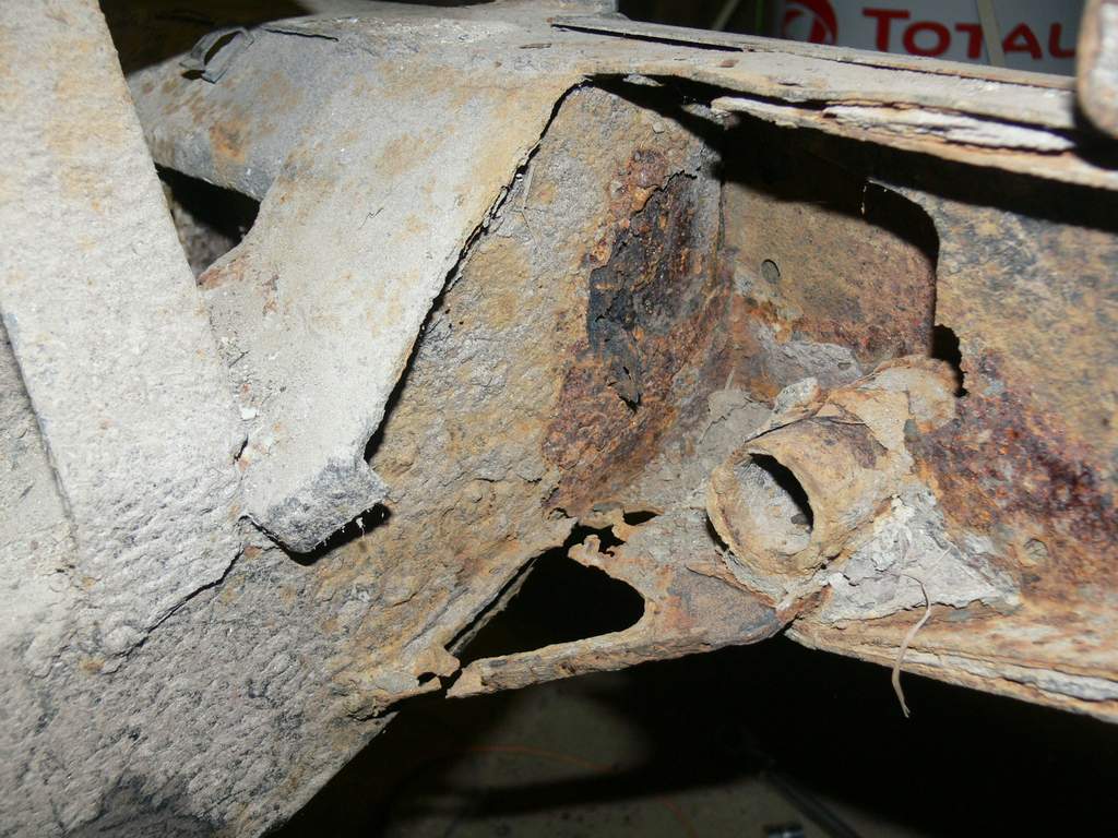

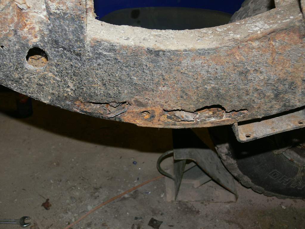

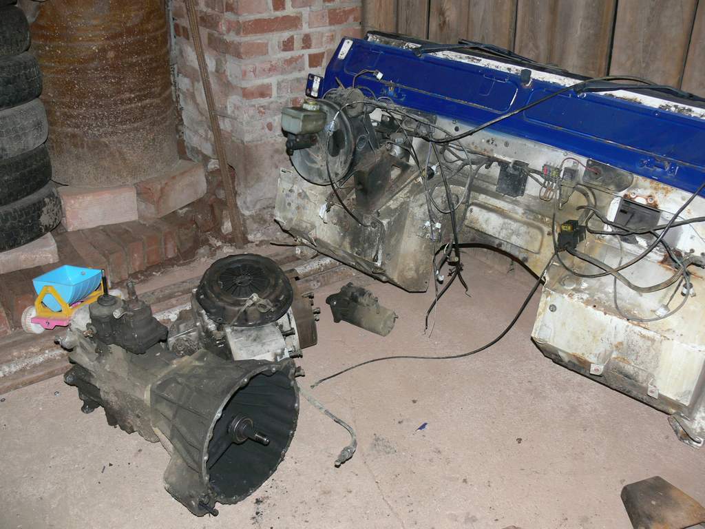

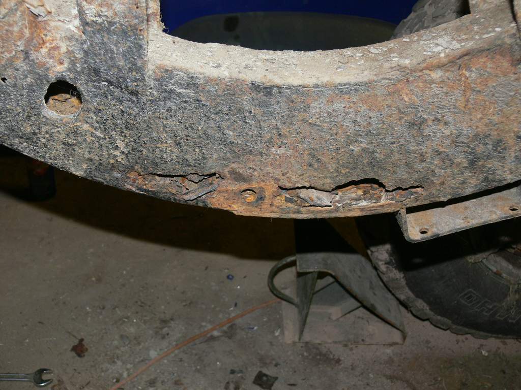

Výsledek dnešního pokračování rozborky, zatím dost depresivní činnost

Tohle je přesně to proč bych jednou, až vyrostu, chtěl defíka " právě ta "rozborkovatelnost" to je prostě užasný ! Přeji hodně zdaru a nervů ! Fandím !

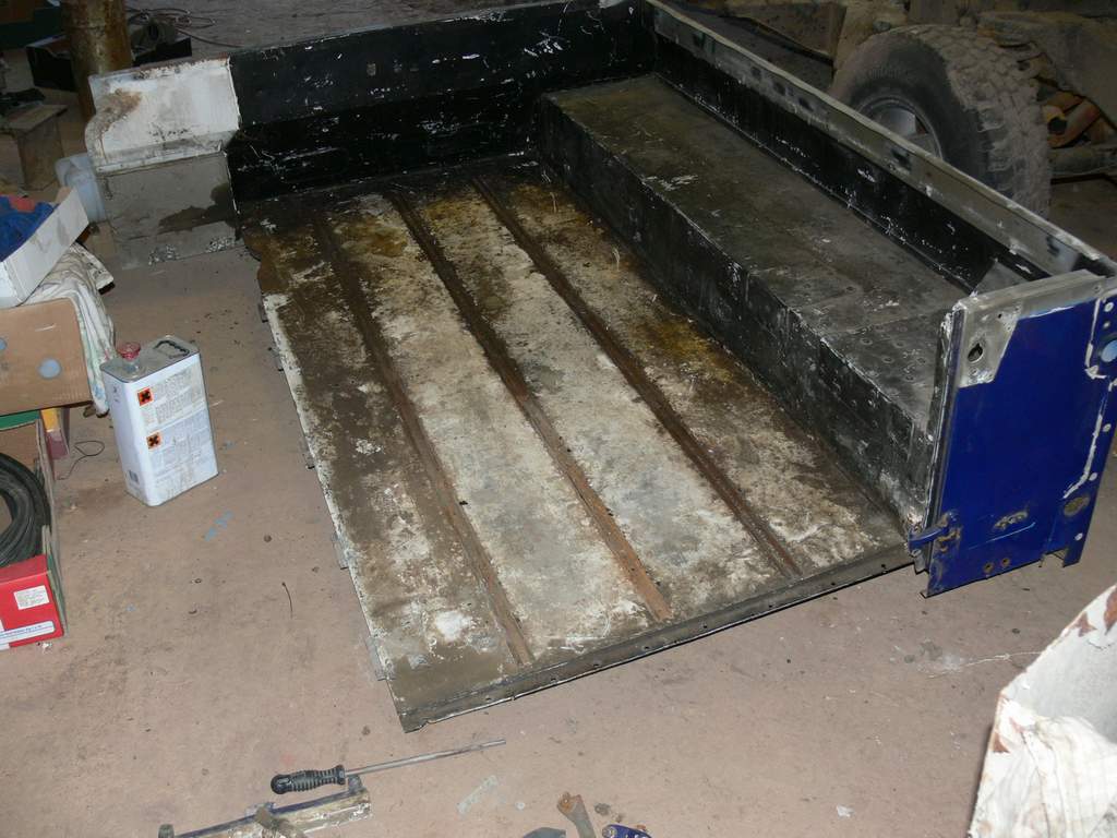

Tak nakonec mi to nedalo a dal jsem se do úplné demontáže Defíka a odhodlal se tak k celkové renovaci. Kvůli nedostatku místa musím nejprve renovovat prostor kabiny+korby a nakonec motorový prostor. Momentálně je Def už rozebraný (16 hodin práce) a pustil jsem se do broušení rámu. Musím tříkrát zaklepat, rám opravdu není nikde prohnilý, jde pouze o povrchovou korozi, která naštěstí jde lehce obrousit flexou a dráťákem, popř. lamelovým kotoučem. Koroze jako taková postihla zatím jen 4 místa - jednu výztuhu podlahy přesně uprostřed korby o délce cca 10 cm, rám čelního okna - napravo a nalevo (na pravé straně to prohnilo dokonce až dolů k pedálům, jak tam protéká voda, no a nakonec totálně shnílý plech pod pedály. Do 3 týdnů by mělo být hotovo, potom přijde na řadu motorový prostor a podle času ještě přelakování. Když bude zájem, můžu občas přihodit nějakou fotku.
PS: při odstrojování korby jsem musel odpojit zadní světla, blikače, mlhovku, zpátečku, zásuvku... bylo to na nervy, ani jsem si to nijak nepopisoval, jaká to byla změť kabelů. Neměl by někdo elektro schéma na LR 110 rv. 86? Tady a na googlu jsem našel akorát na 300tdi od r. 1991, popř. neporadil, jak to pozapojovat zpátky? Do elektriky nedělám, mám jen takové tušení, jak na to
