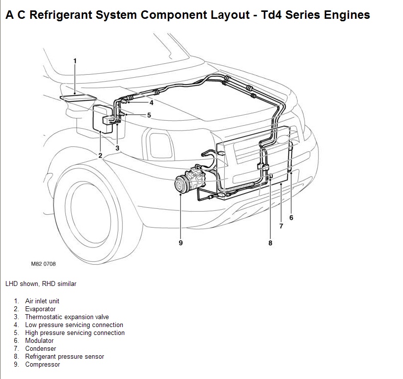

Koupil jsem si pripravek na cisteni klimy, a nevim, kam to nastrikat, kde u TD4ky najdu sani vzduchu a kondenzator klimatizace ?

#3 Příspěvek od Admin » 20 zář 2007 21:12
Vstup vzduchu do topení je pozice č.1
(131.34 KiB) Staženo 477 x

#4 Příspěvek od Hunter » 20 zář 2007 21:35
Ooo Admine diky :!: Je mi sice trapne, ze z Tebe taham rozumy a ubiram Ti tak zakazku, kterou by jsi jinak mohl mit :oops: Ale uznej, ze neco si na aute musim udelat taky sam :lol:
Jinak, tam mam tedy nastrikat tu penu? V navodu mam napsane, ze mam penu nastrikat na kondenzator a do sani vzduchu klimatizace. Pak se to ma nechat pusobit, ta pena pak odtece ze systemu vyvodem pro kondenzat, tak abych to nenastrikal nekam jinam a pam jsem nemel kaluz v aute :?

#5 Příspěvek od Admin » 24 zář 2007 20:43
No jo no takový je život. Já si u tebe počkám třeba na spojku nebo čerpadlo :mrgreen:
Ta pěna co zůstane ve výdechu se sice změní v kapalinu, ale odpaří se. Neměj strach, že by ti začala téct voda z topení.
