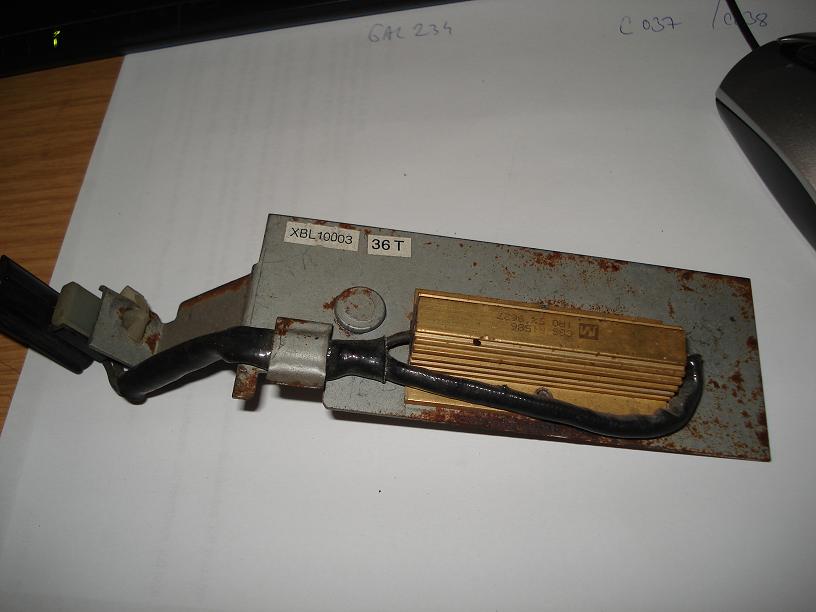

První je s Dim dip resistorem, z auta jsem ho před lety vymontoval, ale už si nepamatuju, jestli byl zapojený, když to není GB verze. (obr1), na druhou stranu Microcat říká, že je to i glow plug timer, tedy určuje dobu žhavení...

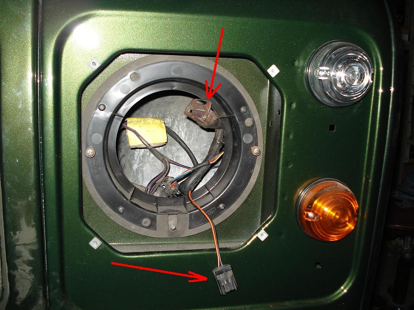

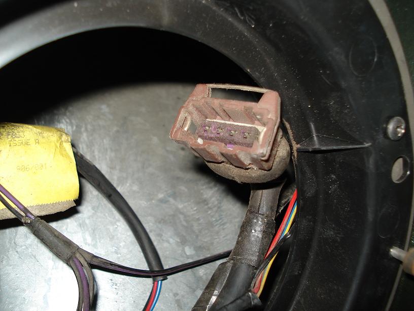

Druhý je s konektory za LP světlem, jeden , na fotce spodní je jasný, to je na alarm, ale ten nahoře mi není jasný, vypadá, že ani nebyl zapojený.

takový volný konektor u světla jsem měl i na DII a byl pro origo kabeláž k přídavným světlům

Bavím se tedy o discovery 1, ale to zlatý jsem z auta vyhodil a žhaví mě to normálně, dokonce mi žhavení zhasíná, takže si myslím že to je zbytečné, to u světel, není to příprava na nastavení výšky světel? Myslím že to tam mám na tom napojený.

...taky me napadlo ze by to mohlo byt k motoru svetel. Mam pocit ze se mi to tam ,,bimba"navolno taky.

Tak pro upřesnění, jde o Defendera 300tdi, a hnědý konektor je jen na levé straně, kabeláž k přídavným světlům jsem odstranil již v průběhu rozebírání.

Ten hnědý konektor na levé straně u světel MÁM TAKY .. a když jsem vyměňoval obrysovku tak jsem ho tam našel a musím uznat že ho mám stejně orezlej a z oxidovanej jak je na fotce. Taky nevím na co je... když zjistíte prosím dejte VĚDĚT :))

Alespoň u Td5 to je takto:
* Černý konektor s dvěma dráty oranžový/černý a černý: C0520, Alarm Sounder
* Hnědý konektor s čtyřmi černými dráty: C0666, Battery Backed-Up Alarm Sounder
