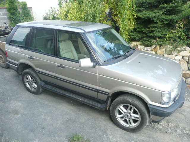

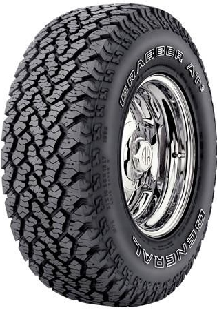

Zdravím,jelikož se to rýsuje tak,že P38 nechám manželce a musím tam obout něco na zimu,uvažuji o těchto v rozměru 255-55-18. Je to na tento model vhodné? Jsou nové cca za 3300 kus.Díky. Jde jen o pneu.

jsou to spíš ATčka, na tu vaši ledovatou zimu v LTM nevím, jsem zastánce opravdových zimáků, př. cooper discoverer M+S, http://www.cooperpneu.com/items/173_dis ... 5-55r18re/" onclick="window.open(this.href);return false;, navíc nejsou tak drahý, jak se tu píše

Tohle určitě nejsou zimní pneu, ale "univerzály".
Pro tohle auto jedině opravdový zimáky. Já mám taky ty Cooper Discover M+S. Ale někde na fóru jsem četl, že nejsou k sehnání. Takže klidně jiný, ale určitě čistě zimní. Aby ses na to svom šikmom dvorku nezastavil až dole o zeď.

Mam je na 2roky D1 a znovu už bych je nekoupil. V létě dobrý, ale v zimě se jim nechce moc zatáčet ani brzdit. Je to fakt na klidnou jízdu...

Já je na P38 v tomhle rozměru mám. Nejsou to špatné univerzální gumy, ale jak řekli kluci nademnou, ženě bych je na zimu nekoupil. Té krávě (autu, ne ženě) se pak nechce zatáčet, ani nijak extra brzdit na kluzkém povrchu a je potřeba s tím počítat. Jak se to do zatáčky přepálí a rozhodne se to jet jinam je na nějaké korekce už pozdě. Jestli pro ženu a na slinici, tak 100% čistě zimní gumy a na léto zase jiné a přezouvat, co naplat.
Jen pro zajímavost ty Coopery, ale v jiném rozměru jsme obouvali zákazníkovi na RR Silver Shadow (ano i to má někdo jako auto na zimu :shock: ) což je hmotností skoro srovnatelné, ale pohon samo jen na zadek a závějemi Vysočiny se to auto prodíralo na těch gumách až nečekaně dobře.

Su to super pneumatiky ja ine uz roky ani nepouzivam, ved je na nich M+S aj vlocka ja ich pouzivam celorocne a uz mam najazdene cca 850000km a este20000km urcite vydrzia a jazdim aj teren v ramci normalu, ziadne brodeni sa velkym blatom :yes :Pohoda:

no a len teraz som si precital kritiku a vobec sa s tym nestotoznujem mam aj zimne pirelli scorpion a skusal som aj good year ale obe mi nevyhovovali katastrofa na snehu a na lade tak neviem na com stre ich testovali uz na patrole som ich pouzival este nemali v oznaceni tu 2jku ja som velmi spokojny ale mam ich na 16nastkach no myslim, ze to je jedno ci 16 alebo18 :clap

Na P38 je 255/55 R 18 předepsaný, mám ho také v TP. Na zimu mám Pirelli Scorpion Ice& Snow, ale na léto budu dávat ty GG AT2, koukni tady :

Měl jsem je na mojí D2 a už bych je nechtěl. V zimě ztvrdnou a kloužou. Přes léto jsou zase moc měkký, takže jsem je měl každou chvíli proražený a mizí jak čert. Najel jsem na nich nějakech 25 000 km. Takže už nikdy více. Prostě zimní gumu nic nenahradí. A je na každým jestli investovat do gum nebo jen do "následných oprav" pokud se nestane nic horšího.
