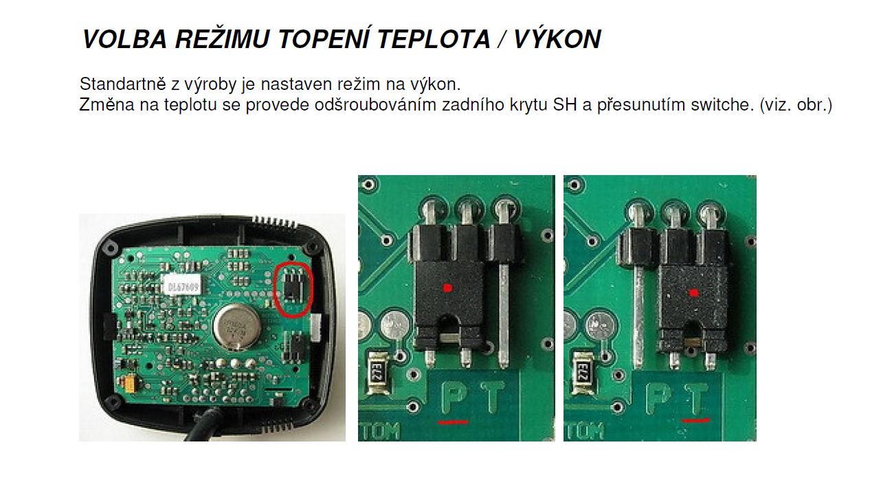

Díky, prostorové čidlo mám. Ale mám jen obyčejný ovládání .... teď jsem ho hledal abych sem dal fotku a náhodou jsem našel tohle... Takže už vím jak na to.
http://autosip.sweb.cz/download/ro.pdf

V manuálu to není, tam je jen doporučená návštěva autorizivaného servisu, ale pan prodejce Šíp nezklamal a dodal toto. Takže pokud někdo chcete přepnout jednoduché hodiny potom cesta vede tudy.
